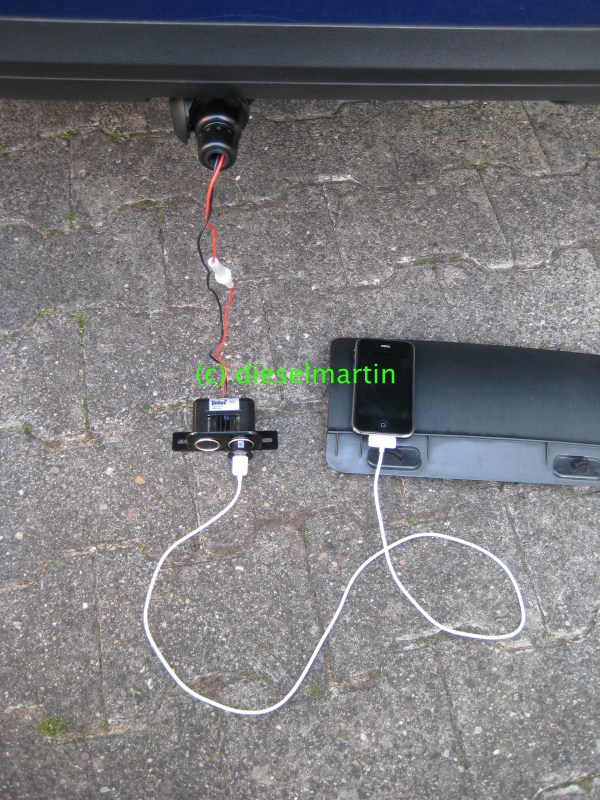

@MartinProfil anzeigen: Martin: tolle Idee! Ich hab mir gleich auch so nen Spannungsanzeige bestellt.
Nebenbei, weiss jemand wo man so ein tolles genormtes,blaues 5poliges "EU-E-Auto Anschlusskabel" kaufen kann? Bei uns in Berlin gibt jetzt überall in bester Lage, diese tollen "freies parken für E-Autos" Parkplätze ... Gelegentlich gratis parken und derweil die Battierie mit nem Cetek verwöhnen...davon trennt einen nur das passende Kabel. icon_lol.gif
Kam mir wieder in den Sinn als ich dein tolles Bild gesehen habe.
