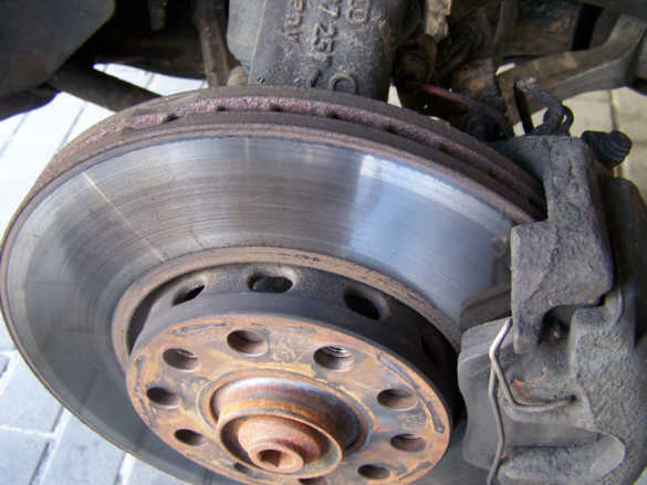

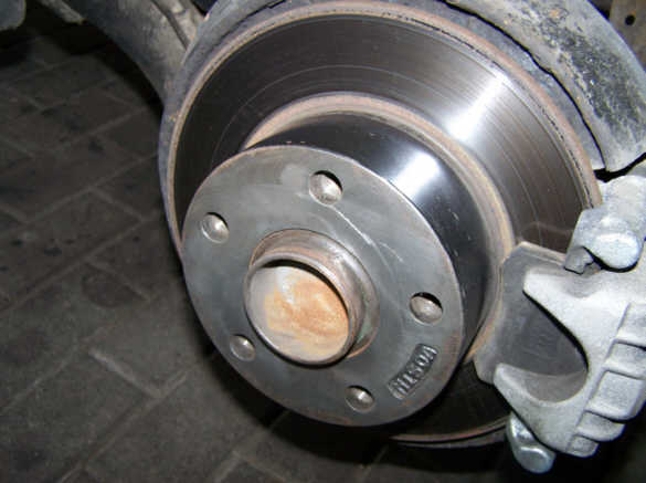

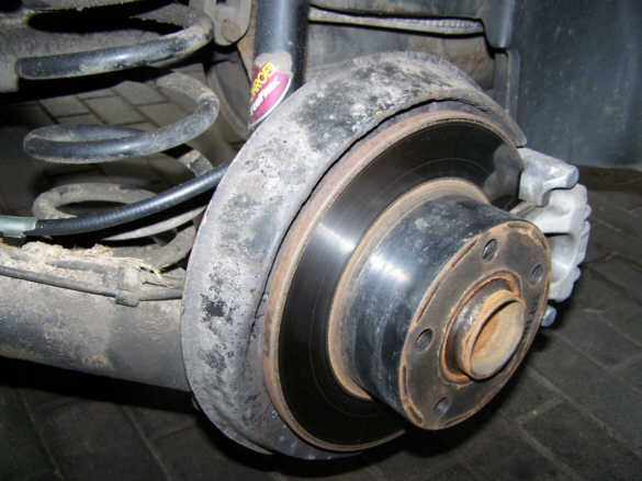

Für Ulf die Fotos:
Bremse VA und HA vom Passat 3B.Die Bilder wurden heute ohne irgendwelche kosmetischen Veränderungen beim Radwechsel gemacht.Es sind beides TRW Bremsen aus 2009.Also 3 Winter.Die Sättel,Halter und Bremsseile HA nicht.Die sind erst kürzlich neu reingekommen.
Das Auto hat zuletzt 2 Wochen gestanden weil wir im Urlaub waren und ist heute vor dem Radwechsel ca 20 km gefahren worden.
Fahr-und Bremsprofil sieht so aus:Ich nutze meine Handbremse nie zum Säubern der hinteren Scheiben.Ich versuche meistens gleitend und vorausschauend zu fahren.Aber ich lasse mich auch nicht endlos ausrollen,nur damit ich nicht oder nur ganz wenig bremsen muss.Ganz normal halt.Ich fahre selten über 150 km/h.Ich habe keine AHK.Das Auto wird täglich 70 km auf Landstrassen bewegt,dazu etwas Stadtverkehr und auch regelmässig längere Autobahnpassagen.Von allem etwas. icon_biggrin.gif
Ich habe die Radaufnahmen heute noch gereingt bevor die Sommerräder montiert wurden.Siehe Bild 3.Die Bremsen laufen absolut rund.Es vibriert nichts.
Ich bins zufrieden.Die ATE Bremsen die vorher drin waren,sahen nach derselben Zeitspanne ganz anders aus.Vor allem hinten.

Hui, das sieht wirklich gut aus für das Alter, besonders die HA (es sei denn, beim B3 wäre vorweg mehr Bremsdruck auf der HA als bei der Polo-Plattform).
Übrigens sind meine VA-Scheiben inzwischen nach Bremsungen nicht mehr so unterschiedlich warm, und die Bremse packt nun auch besser zu bei gleicher Pedalkraft.

Der Passat bremst hinten mit,keine Frage.Unserer ist selten schwer beladen und wird auch auf Urlaubsfahrten nicht mehr eingesetzt.
Bilder von der Sharanbremse folgen.Aber nicht vor Ostern.Der hat auch TRW Bremsen.Hinten allerdings keine lackierten.Die werden ausserhalb der Bremsfläche nicht so gut aussehen.
Der VW Sharan bremst im normalen Beladungszustand hinten ebenfalls mit.Auch diese Bremse wird deutliche Betriebsspuren vorweisen.

Die sehen auch so aus wie auf den Bildern vom Steffen W,
vielleicht ev. sogar noch etwas besser.
