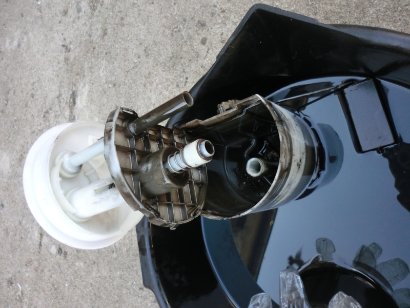

hat ein bisschen gedauert, bevor ich mal wieder was machen konnte. Letzte Woche bin ich nochmal liegen geblieben - bei ca. 1/4 vollen Tank trotz überbrücktem Knackfrosch. Da ich aber schon einen 20 Liter Kanister im Auto hatte, war das kein Problem.
Heute ist ein anderer (gebrauchter) Schlingertopf reingekommen. Den Tank hab ich testweise ziemlich leer gesaugt. Luftblasen am DiFi waren nicht zu sehen. Die 25km Heimfahrt danach lief problemlos. Mal schauen, ob das Problem erschlagen wurde.
Im Ansaugkorb war ein O-Ring, der ein bisschen steif war - zumindest im Vergleich zu neuen O-Ringen, aber er war nicht porös oder komplett hart.
