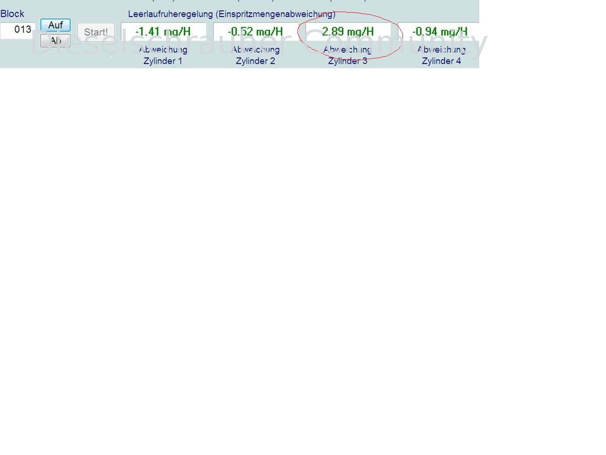

ascendens
Mitglied seit: 16.09.2014
Beiträge: 73
Beitrag18-06-2018, 17:44    Titel: A4 TDI 2.0 PD spritzen keinen Kraftstoff ein nach ZK Tausch Zitieren
Die enorme Abweichung ist mir aufgefallen von Zylinder 3, aber ich bekomm`s nicht besser hin. Also die Ventile, Hydrostösel, Schaftdichtungen, Nockenwelle, Lager sind neu, nur die Rollenschwinghebel sind noch die Alten, sahen noch gut aus.
Audianer Audi A4 2.0 TDI 8E B7 BPW Quattro
Beiträge: 18128
Beitrag18-06-2018, 20:23    Titel: Zitieren
[Zylinder, der]
ascendens
Beiträge: 73
Beitrag18-06-2018, 21:34    Titel: A4 TDI 2.0 PD spritzen keinen Kraftstoff ein nach ZK Tausch Zitieren
Ich glaube verstanden zu haben, bitte berichtigt mich wenn falsch liege. icon_rolleyes.gif
Also 4 neue Originaldüsen kosten mich über 2000€ ich besorg mir 4 generalüberholte vom Boschdienst, ich denke das es da auch wieder Unterschiede gibt worauf man achten muss, oder gibt es Dienste die man bevozugen sollte bezüglich Qualität und Zuverlässigkeit ??
Mitglied seit: 27.02.2003
Beiträge: 5886
Beitrag18-06-2018, 21:47    Titel: Zitieren
Puh, du bist echt anstrengend. Warum um alles in der Welt müssen da 4 Elemente ersetzt werden. Du hast doch das Diagnosesystem. Eines erscheint auffällig. Mechanisch kontrollieren. Wenn da wirklich alles ok ist, muss es ja intern einen Defekt geben. Dann genau dieses eine neu kaufen und gut ist.
Da du aber offensichtlich in all den Tauschorgien schon reichliche €€€ in der Urne versenkt hast, würde ich hier mal, deine finanziellen Reserven nicht kennend, einen Punkt machen und beginnen zu überlegen, ob das alles Sinn macht. Sollte nahezu unbeschränkter finanzieller Spielraum vorhanden sein, kauf ein neues Auto. Das erscheint mir auf mittelfristige Sicht günstiger zu sein. Mit neu meine ich nicht gebraucht sondern ganz neu. wenn du eine zeitwertkonforme Repertur anstrebst, les doch mal, was die Leute hier schreiben.
Alleine wenn ein TL nur 50tkm hält reflektier deine Ersatzteil Erwerbungswege. Selbst ein ausgelutschtes Originalteil erscheint dann besser zu sein.
ascendens
Beiträge: 73
Beitrag18-06-2018, 21:56    Titel: A4 TDI 2.0 PD spritzen keinen Kraftstoff ein nach ZK Tausch Zitieren
Ja ok, dann ersetz ich PDE 3, hoffe das dann gut ist. Danke noch mal. icon_redface.gif

Steffen W
Mitglied seit: 05.07.2008
Beiträge: 1276
Wohnort: Altenburg
dieselschrauber, Herbert und DieselBär30x gefällt das.
Beitrag19-06-2018, 2:51    Titel: Zitieren
Der muss doch unrund laufen bei der Abweichung?War das denn vor dem Eingriff auch schon so?
Wenn Du äusserlich nichts weiter siehst wenn Du von Hand durchdrehst,dann messe Kompression.Speziell die vom Zylinder 3.
Wird der Sollwert nicht erreicht,musst Du vorerst kein neues PDE kaufen,sondern in der Motormechanik weiter suchen.Vermutlich dann im Bereich des Zylinderkopfes,Wird er erreicht,dann nimm die hintere Kipphebelwelle nochmal runter und tausche probehalber die PDE von Zylinder 3 und 4.Zum Probieren musst Du ja die Spannpratzen nicht voll anbrummen.Dann liest Du nochmal die LLR Werte aus und wenn die hohe Abweichung dann zum Zylinder 4 mitgewandert ist,dann kannst Du über einen Neukauf des Injektors nachdenken.
Also das ist nur ein Vorschlag zur möglichen Vorgehensweise.....
