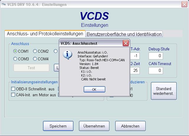

Hatte Masse auf PIN 5 (Signal Masse), habe jetzt auf PIN 4 ( Fahrzeugmasse ) angeklemmt...jetzt leuchtet die LED auch grün icon_smile.gif
Und VCDS zeigt jetzt alles iO an

hat leider auch nicht geklappt. WTT Initalisierung kommt die ganze Zeit beim Durchlauf, mit beiden COM Ports.
Kann keine Verbindung aufbauen, grüne Lampe leuchtet jetzt am VCDS Stecker.
Habe jetzt einen alten Bekannte gefragt (der beim Bosch Service arbeitet), der kommt nächste Woche mit dem Webasto Auslesegerät vorbei. Schade, hoffentlich ist bei mir nicht mehr kaputt.
