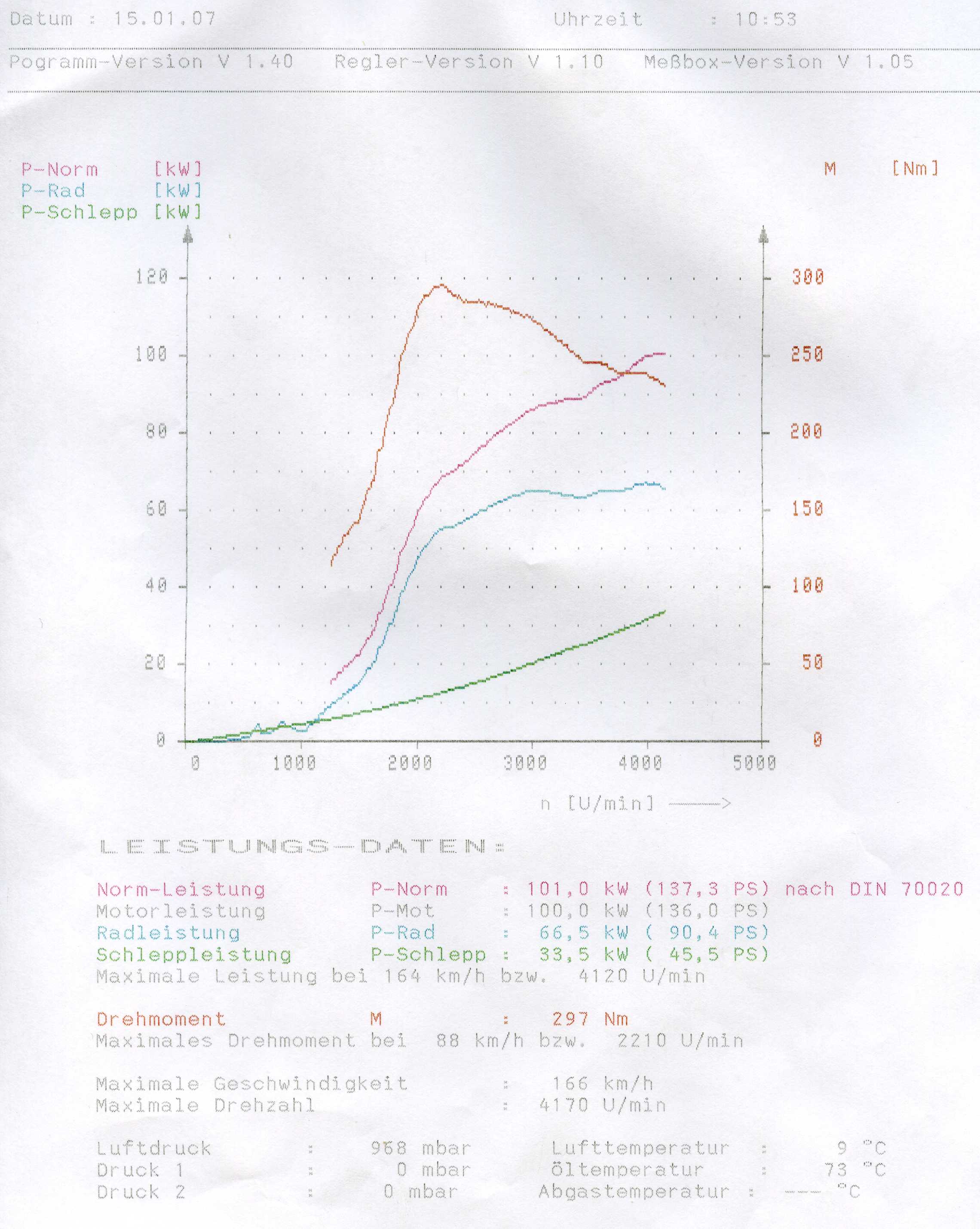

Beitrag24-02-2007, 20:43    Titel: Zitieren
da ich leider noch nicht die Möglichkeit hatte einen Vergleichs-TDI zu fahren, bin ich immer noch am Rumdoktorn, was die Leistung im unteren Drehzahlbereich angeht.
Anbei mal ein Messdiagramm. Ihr könnt ja mal euren Senf dazu abgeben.
MfG, Matthias
 Leistungsdiagramm
Leistungsdiagramm

Mitglied seit: 13.04.2002
Beitrag25-02-2007, 11:58    Titel: Zitieren
matt hat folgendes geschrieben:
Anbei mal ein Messdiagramm. Ihr könnt ja mal euren Senf dazu geben
Das Nm-Maximum @ 2200 rpm sieht IMO nicht soo schlecht aus . . . aussagekräftiger fände ich ein Vollgas-Log mit MWB 8 und 11 um 5. oder 6. Gang ab ca. 1200 bis 2500 rpm, möglichst bergauf.
Da kann man sehen, wie der LD hochläuft, und wann die Trübung über die Drehmo steigt.
Normalerweise erreicht der LD dabei um 1400 - 1500 rpm das Soll.

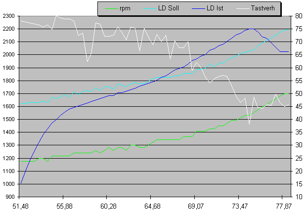

matt
Beitrag03-03-2007, 14:41    Titel: Zitieren
Das stimmt. Von 1200 - 1500 sind es ja fast 20s. Bei mir sind es nur 3 s gewesen. Von daher passt es, denk ich, schon, dass bei mir das LD-Soll bei 1500 erreicht wird. Ich werde aber auch noch einmal einen hochauflösenden Test ggf. mit angezogener Handbremse fahren. Interessant wäre noch zu wissen, wie stark die anderen 96kWer in der Trübung unterhalb von 1500 laufen.
MfG, Matthias
matt
Beitrag06-03-2007, 0:43    Titel: Zitieren
hier noch einmal ein Update. Die Logs wurden im 6. Gang gefahren, so dass die Auflösung höher ist. Insbesondere der LD sieht doch wie bei dem von die geposteten Log aus.
Komisch finde ich den LMM-Einbruch bei 2000 min^-1, wie man in der ersten xls-Datei sehr schön sehen kann.
Dieser Log erklärt vielleicht auch die Anfahrschwäche. Ein von mir begutachteter ASV hatte im LL z.B. 490 und nicht 400, wie meiner. Sobald ich einen anderen LMM zum Testen habe, werde ich auch hierzu Daten liefern.
MfG, Matthias
