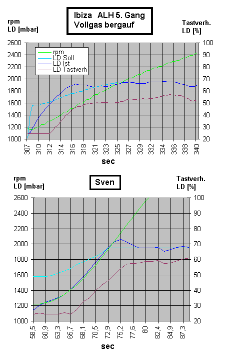

Hier ist ein Log vom LAdercheck, allerdings sind hier die 1400U/min von mir ziemlich schlampig eingeregelt worden! WErd mich morgen nochmal um nen genaueren Log bemühen!

Hier ist ein Log vom Ladercheck . . .
Also er sieht nicht allzu schlecht aus.
Unser ALH liefert manchmal auch nur knapp 100 mbar Druckdiffernz bei ca. 1400 rpm, ein anderes Mal wieder 200 mbar.

Mitglied seit: 13.04.2002
Beitrag09-11-2005, 17:53    Titel: Zitieren
Sven@G4H hat folgendes geschrieben:
Lass ich den Schlauch vom LuFi verschlossen und fahre so, dann zieht er im unteren Drehzahlbereich spürbar besser und es baut sich laut LDA auch schon in niedrigen Drehzahlen Ladedruck auf! (bei 1500U/Min Vollgas ca.0,5bar)
Seltsam: in Deinen alten Logs werden bei 1500 rpm auch ca. 0,5 bar erreicht, siehe Anhang (unten).
Was soll denn nun besser sein?
Unser ALH-Ibiza baut jedenfalls im Drehzahlkeller mehr Druck auf.
Die Drehmo verläuft bei beiden Wagen gleich, daran kann es also nicht liegen.
Das Tastverhältnis stimmt auch weitgehend überein, sobald der Solldruck erreicht ist.
Vorher versucht die Regelung, den fehlenden LD durch ein niedrigeres TV zu holen -> soweit alles OK.
Hast Du eigentlich eine deutliche Abweichung zwischen Nachtankverbrauch und angezeigtem Durchschnitt?
Wenn nein, würde ich doch wieder auf den Geschlossen-Anschlag der VTG zurückkommen, auch wenn alter und neuer Lader "falsch" eingestellt sein sollten . . .
