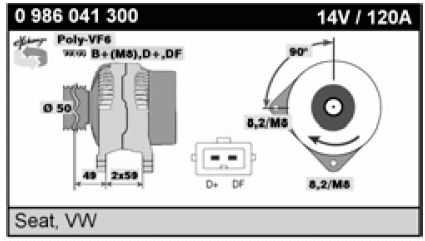

Da stellt sich für mich jetzt natürlich die Frage, was hab ich drin? (AFN aus Golf3 Bj 96 mit 120A Bosch Lima, Nummer laut ECAT 0 986 041 300, Regler 1 197 311 530 ) Weiß jemand was?
Jupps: Du hast die ältere Version montiert mit der Schaltung, wie sie auf Deinem Bild gezeigt wird. Der Regler orientiert sich tatsächlich an dem Spannungsniveau an 'D+', nicht jedoch an 'B+'. Was aber viel schwerer wiegt ist die Tatsache, daß Regler mit der von Dir geposteten BOSCH-Nummer eine Regelspannung von 14,5V haben. Das erscheint mir nicht nur zu hoch, sondern sogar viel zu hoch. Was sagt Deine Batterie dazu? Schon mal die Spannung nachgemessen? icon_eek.gif

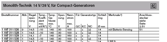

[Der Regler orientiert sich tatsächlich an dem Spannungsniveau an "D+", nicht jedoch an "B+". Was aber viel schwerer wiegt ist die Tatsache, daß Regler mit der von Dir geposteten BOSCH-Nummer eine Regelspannung von 14,5V haben. Das erscheint mir nicht nur zu hoch, sondern sogar viel zu hoch.
Der Regler hat aber laut Grem's Liste auch einen Temp.koeffizienten von 10 mV/K.
Daraus ergibt sich erstmal die Frage nach der "Nenntemperatur" für die 14,5 V.
Der ungeregelte Spannungsverlust an den Hauptdioden muß auch berücksichtigt werden:
Wenn die im Mittel aller Belastungen z.B. 0,2 Volt mehr schlucken als die Erregerdioden, würde die Lima effektiv auf ~ 14,3 V an der B+ Klemme regeln.
Hinzu kommt noch der bereits diskutierte kabelbedingte Spannungsverlust auf dem Weg zur Batterie, so daß die Ladespannung dort IMO insgesamt "deutlich" unter der Reglerspannung liegen wird - allerdings leider auch gewisse lastabhängige Schwankungen zeigt.
