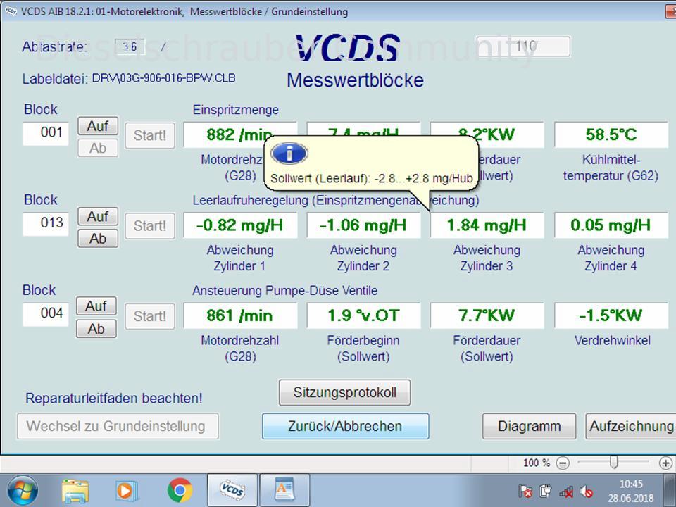

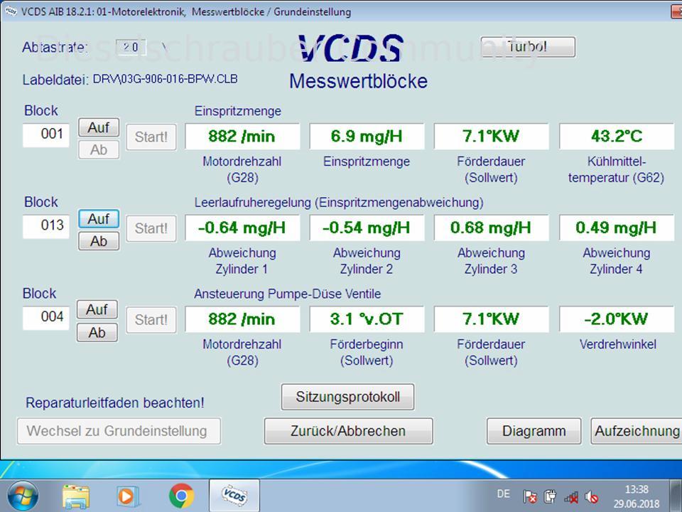

Hallo, ich habe endlich die Kompression testen können.
Zylinder: 1) 26 Bar
2) 25 Bar
3) 25 Bar
4) 24 Bar
PDE Spannung bei eingeschalteter Zündung, auf allen 4 Anschlüssen stehen 1,66 Volt an.
Der Wert in Zylinder 3 hatte sich kurzzeitig verändert, als ich den Motor habe warm laufen lassen, vor dem Kompressionstest.
Im Standgas Qualmt er leicht, sobald man etwas Gas gibt, kommt eine weise stinkende Wolke raus. Nach dem Geruch zu urteilen, riecht es leicht nach unverbrantem Diesel.

Beitrag29-06-2018, 15:44    Titel: A4 TDI 2.0 PD spritzen keinen Kraftstoff ein nach ZK Tausch Zitieren
Nach paar min hatte sich der Wert von Zylinder 3 dann verändert.
 Dateigröße:  100.13 KB
 Angeschaut:  174 mal

Anschließend hab ich noch eine Stellglied Diagnose gemacht, dann kam das dabei heraus.
 Dateigröße:  82.49 KB
 Angeschaut:  1843 mal
