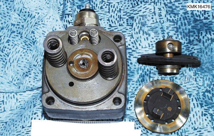

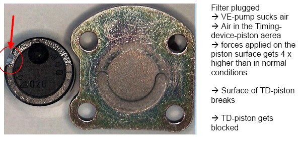

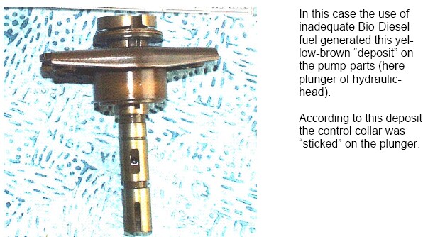

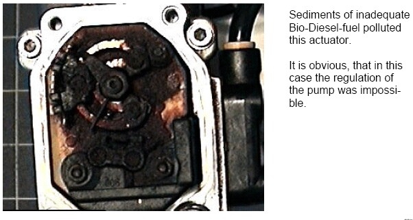

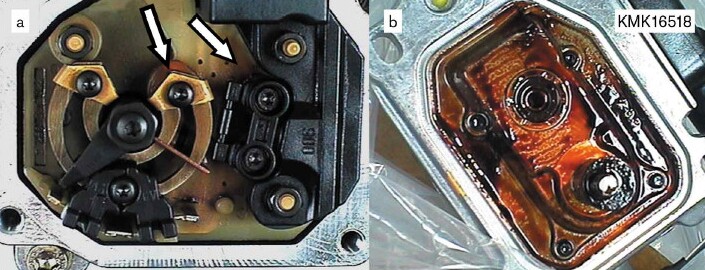

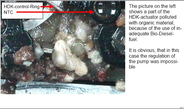

hier ein paar bilder fürs märchenbuch:

 Oxydation und Ablagerungen im Stellwerk
 Dateigröße:  78.25 KB
 Angeschaut:  3809 mal
 Ablagerungen an der Hubscheibe
 Dateigröße:  118.2 KB
 Angeschaut:  6693 mal
