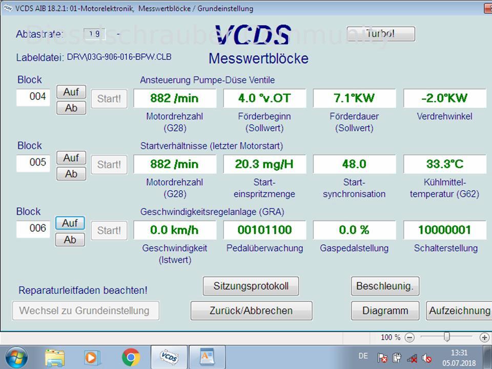

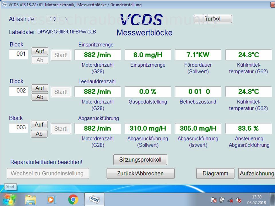

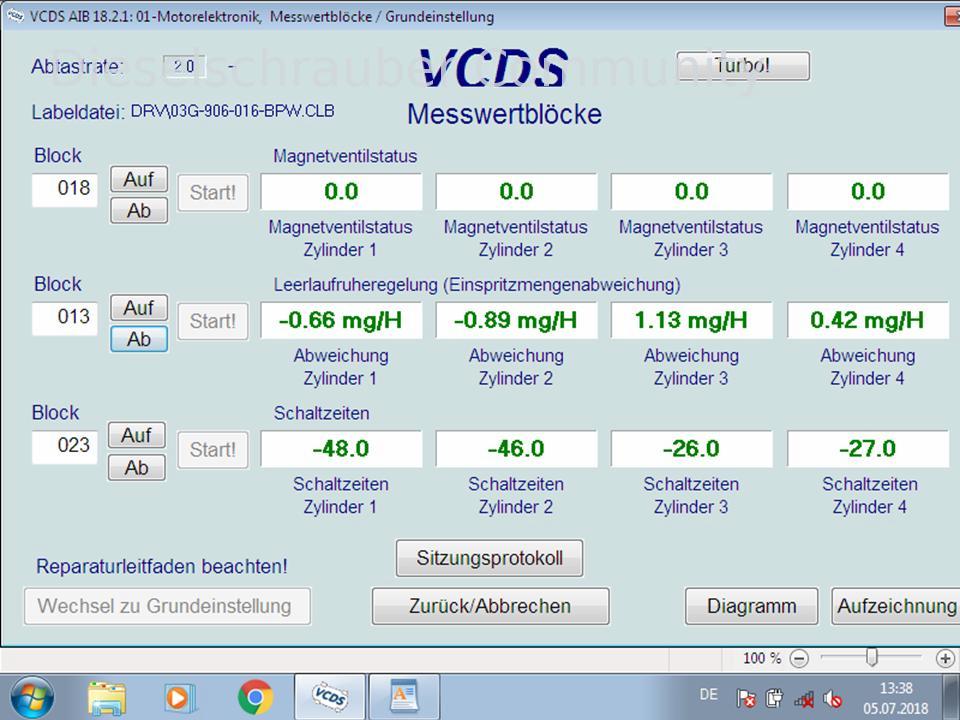

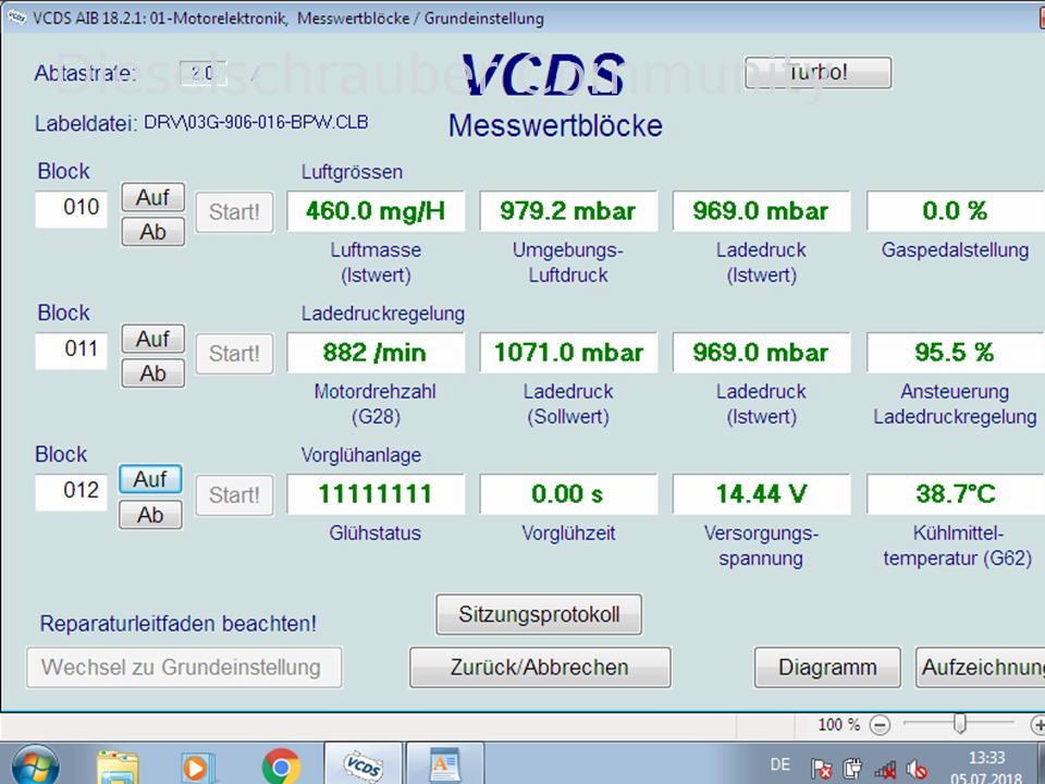

Beitrag05-07-2018, 14:57    Titel: A4 TDI 2.0 PD spritzen keinen Kraftstoff ein nach ZK Tausch Zitieren
Hallo, hier die Messwerte, hoffe die geben ein wenig Aufschluss. Ich weis einfach nicht weiter. Ich gab an, dass es ohne Unterdruck am Turbo VTG nicht raucht, das war gestern so, heute hat er auch so gequalmt. icon_cry.gif Kann es sein das meine PDEs nicht mehr richtig zerstäuben, und es deshalb qualmt icon_question.gif

Beiträge: 4632
Beitrag06-07-2018, 5:01    Titel: Re: A4 TDI 2.0 PD spritzen keinen Kraftstoff ein nach ZK Ta Zitieren
Es ist jetzt zwar nur zur Hälfte gemacht (oder berichtet), aber gehen wir mal davon aus, daß die Kompressionswerte gleichmäßig sind.
Wie sieht jetzt die Leerlaufruheregelung kalt und warm aus (Einspritzmengenkorrektur) ?
Kannst Du bitte lesen und dann die Daten durchgeben? Zylinder 3 ist jetzt stabil?
Danach die nächsten Schritte:
- Fehlerspeicher löschen;
- welche Fehler kommen wieder?
- welche TL-Nummern stehen auf den verbauten PDE?

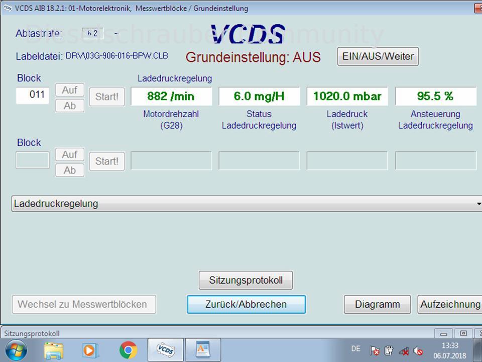

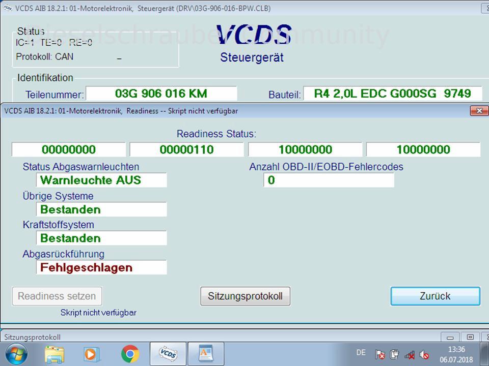

Beitrag06-07-2018, 17:57    Titel: A4 TDI 2.0 PD spritzen keinen Kraftstoff ein nach ZK Tausch Zitieren
Bitte Entschuldige Herbert, bin völlig fertig, mach schon ewig an der Kiste rum, aber ich geb nicht auf. icon_rolleyes.gif
Habe Fehlerspeicher gelöscht, mehrmals Zündung an aus, dann Motor an aus und es kamen keine weiteren Fehler mehr.
Verbaute PDE`s 4x Bosch 0414720229 PDB 037 / 038 130 073 BJ
Habe heute mal eine Stellglieddiagnose von AGR und Turbo durchgeführt. Als ich das AGR aktivierte, drückte es eine Menge Abgasqualm am Motor heraus, wo genau konnte ich nicht feststelle, dazu hätte ich die AGR nochmals aktivieren müssen, war mir zu riskant, und hinten hat man überhaupt nichts mehr gesehen, so qualmte es.
Beim aktivieren des Turbos, hat es nur hinten gequalmt, ich schätze mal 70% weniger wie beim AGR.
Dann sind mir immer wieder die Werte der AGR aufgefallen, könnte es sein dass das Teil einen Defekt durch den Kurzschluss hat. Ich hab vor 2 Wochen ca. das AGR im ausgebauten Zustand mal getestet, um zu sehen wie weit es auf geht, das Ventil hat sich ca. 1cm auf und zu bewegt, ist das so richtig ?
Ich denke, um so mehr Infos ich hier reinstelle, umso leichter ist es für die Profis Fehler zu erkennen.
 Dateigröße:  76.53 KB
 Angeschaut:  241 mal
 Dateigröße:  84.6 KB
 Angeschaut:  293 mal

Beiträge: 4632
Beitrag07-07-2018, 4:53    Titel: Re: A4 TDI 2.0 PD spritzen keinen Kraftstoff ein nach ZK Ta Zitieren
Ich fasse jetzt mal zusammen:
- der Motor läßt sich mit neuere Batterie wieder starten;
- die Kompressionswerte sind gleichmäßig, soweit mit Billigprüfer beurteilbar;
- Einspritzmengenkorrekturen sind im im Toleranzbereich;
- Schaltzeitkorrekturen im Leerlauf sind im Toleranzbereich;
- keine Einträge mehr im MSG Fehlerspeicher;
Damit sollte der Thread hier erledigt sein. Damit er nicht weiter ausufert, schließe ich ihn.
Deine Stellglieddiagnosen sind Herumspielerei. Wenn dabei auch noch aus dem Motorraum Qualm kommt, hast Du was falsch zusammengebaut. Das mußt Du entlang Deines Reparaturleitfadens prüfen.
Jetzt fährst Du erst mal, und bei neuen Problemen kommst Du mit einer brauchbaren Problembeschreibung und einem sauberen Scan wieder.
