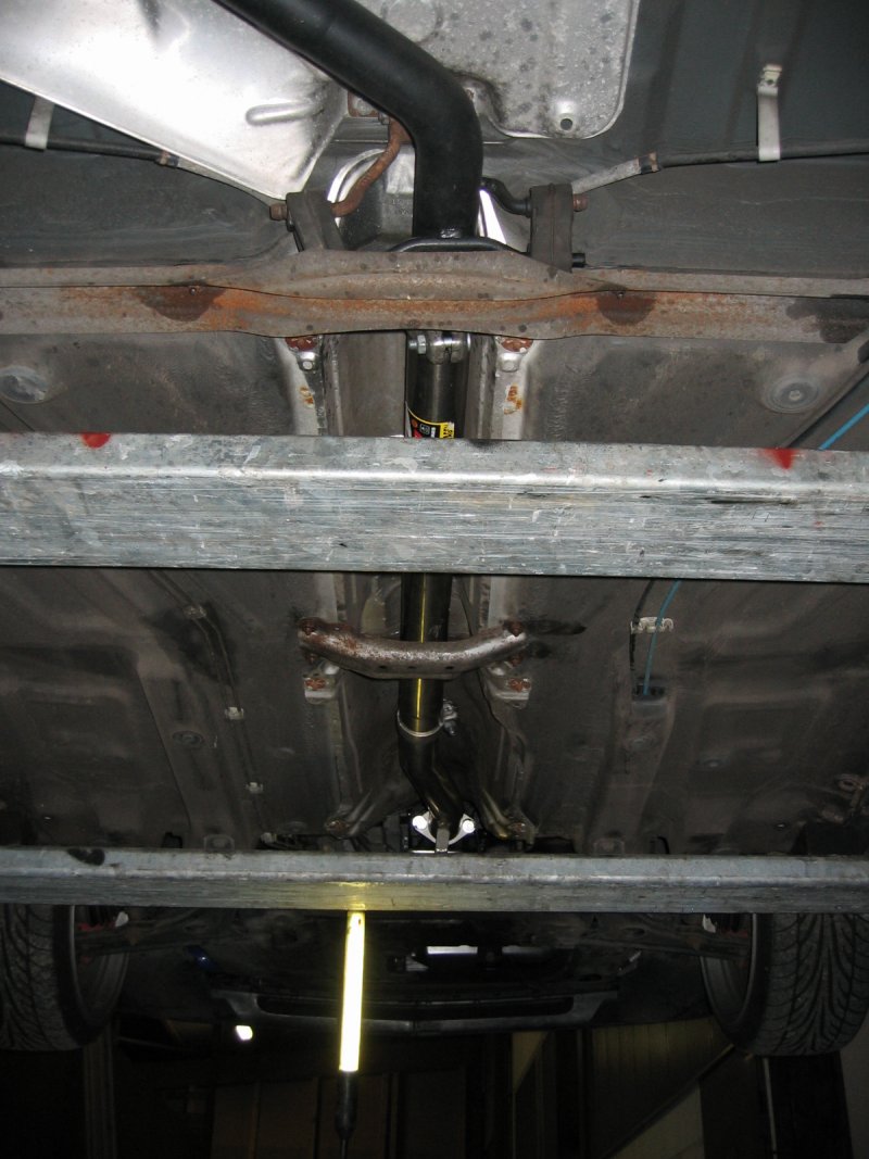

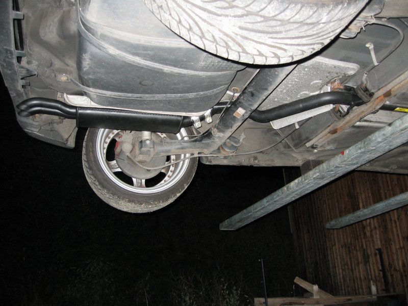

Hallo zusammen,
hab nicht alles durchgelesen aber poste mal wies bei mir unterm Auto aussieht.
Alles raus, KAT, MSD und ab besten auch ESD - bringt spürbar mehr Leistung!
DJ
PS: Habe zur Zeit noch das Zeug von Supersprint drunter, aber vergesst den scheiss - passt nicht genau (siehe Bilder) und die Downpipe ist auch Schrott vom feinsten.
Ich lass mir jetzt ne komplette Auspuffanlage (70 mm) anfertigen.

Beitrag22-05-2006, 6:00    Titel: Katatrappe beim AFN Wird übersetzt...
dj1 hat folgendes geschrieben:
gibts dazu auch Daten, die meßbar mehr Leistung belegen (Prüfstand, KPower, DZR-Zeit)?
Ist der Motor getunt? Wenn ja, auf welche Pmax?
dj1
Beitrag22-05-2006, 15:30    Titel: Katatrappe beim AFN Wird übersetzt...
der Motor hat ca. 160 PS (geschätzt).
Laut Prüfstand hatte er (mit originaler Auspuffanlage) 156,4 PS.
Demnächst geh ich wieder hin, da ein großer LLK und eine große Auspuffanlage hinzu kam.
DJ

Beitrag22-05-2006, 15:54    Titel: Katatrappe beim AFN Wird übersetzt...
Also ist der Motor nicht Serienmäßig.
Damit hat sich jede weitere Diskussion erledigt.
Das es mit den passenden Modifikationen um den Motor (wie bei Dj1) einiges bringen kann hat keiner bestritten.
