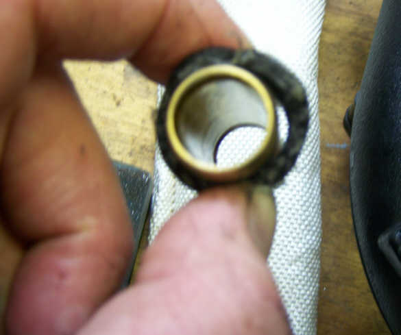

Wenn ich es richtig verstanden habe soll es so werden:Du willst eine der üblichen Umwälzpumpen wie beispielsweise die Bosch 0 392 020 073 in den Heizungskreislauf einbinden und deren Stutzen sind passend für die üblichen Standheizungsschläuche ID 18 mm.Und wenn Du den Schlauchverbinder vom Heizungshersteller nimmst,sieht das ungefähr so aus wie in dem Bild weil die Schläuche zum Heizungskühler im Fahrzeug grösser sind?
Wenn dem so ist,dann musst Du Dir keine Gedanken machen.
Das ist doch bei fast allen Golf 4 und vielen anderen Typen mit nachgerüster SH genauso.Auch Webasto und Eberspächer verwenden doch im PKW Pumpen mit diesem Durchmesser an den Anschlusstutzen.Bei meinem Passat ist der Unterschied zwischen den beiden Schlauchdurchmessern auch.Du musst nur einen anderen Verbinder nehmen.Von Gates beispielsweise.Der wird innen ohne SH Betrieb genauso schnell warm wie das vor dem Heizungseinbau auch war.Die Kreiselpumpe läuft dabei ohne Heizungsbetrieb natürlich nicht mit.
Korrigier mich wenn ich was verkehrt verstanden habe!
Was für eine Heizung wirds wenn man fragen darf?
 Dateigröße:  24,57 KB

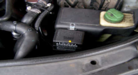

Das Ladegerät hat die Bezeichnung Defa Multicharger 1203.Mittlerweile gibt es wohl ein Modell 1204.Es gibt auch ein grosses Ladegerät mit 10A.Defa Muticharger 1210 heisst es.Aber das kostet dann auch gleich das Doppelte und ist für normale PKW Batterien meiner Ansicht nach auch nicht nötig.Das Ladegerät besitzt eine elektronische Regelung und kann wochenlang angeschlossen bleiben ohne dass man Gasung oder Flüssigkeitsverluste befürchten muss.Technische Beschreibung-www.defa.com.
Messwerte in der Praxis an den Batteriepolen sind 13,5 bzw 14,4V je nach Modus.(Abhängig von der Batteriespannung).
Kostet ungefähr soviel wie ein Heizelement für Kühlerschläuche von der gleichen Firma.Ich jedenfalls bin sehr zufrieden mit dieser Lösung.
Ladegerät
 Dateigröße:  11,03 KB
 Angeschaut:  4636 mal
