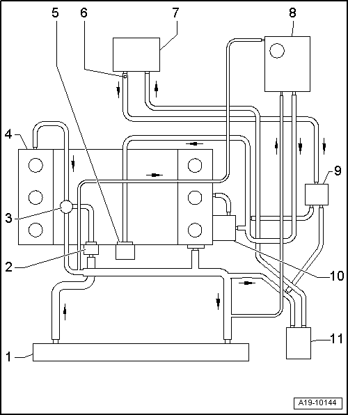

Hallo, habe mal eine wichtige Frage. Hat der 8E 2,5 Tdi eine Zusatzwasserpumpe?
Und oder wo sitzten die Wasserschalter die für die Heizung zuständig sind.
Hat irgend jemand von euch einen Wasserplan wo ich den Verlauf der Heizungsschläuche sehen kann.
Ich bekomme einfach keine Heizleistung. Wapu und Themos sind neu, Wärmetauscher gespühlt. alles ist ok, kommt aber nur lauwarme Luft in den Innenraum. Bin ziemich am verzweifeln. Bitte gebt mir einen guten Rat.
Wird doch wohl noch andere geben die dieses Problem hatten und es in den Griff bekommen haben.
Auto hat Klima, Standheizung
VIELEN DANK

Mal den Fehlerspeicher der Climatronic ausgelesen? Nicht das die Temperaturklappe hängt. Werden beide Schläuche am Wärmetauscher, ordenlich warm?

Nein, schläuche sind nicht so warm. habe das gefühl das dort nicht richtig Wasser ankommt
Fehlerspeicher sagt etwas vonfüler für Luftgüte. Glaube war v71

Selbst wenn der Motor 90 grad hat sind die schläuche nur warm wenn ich die luft da oben rauslasse. Dann wird Heizung etwas warm aber nur für eine kurze zeit

Schläuche werden nur warm wenn ich luft dort raus lasse. Dann sind Schläuche heiß. Heizung wird etwas warm aber nicht heiß so wie es mal war. Kurze zeit später wieder luft dort und schläuche nicht mehr heiß. Heizung kalt
Beiträge: 3872
Beitrag02-12-2009, 23:15    Titel: Heizung, Zusatzwasserpumpe, Wasserplan Audi 8e Antworten mit Zitat
Entweder Kühlsystem nicht Richtig entlüftet, oder Wärmetauscher verstopft.

Kann auch sein das durch eine Defekte Kopfdichtung oder Standheizung Luft in das Kühlsystem gelangt. Die Nr.9 auf den Bild könnte interessant sein.
Es gibt auch noch ein Bild für 2,5 TDI mit AGR Kühler.
1 - Kühler
2 - Kühlmittelregler
3 - Geber für Kühlmitteltemperatur -G62-
4 - Zylinderkopf/Zylinderblock
5 - Kühlmittelpumpe
6 - Entlüftungsbohrung
7 - Wärmetauscher für Heizung
8 - Kühlmittel-Ausgleichbehälter
9 - Absperrventil für Kühlmittel Heizung -N279-
10 - Ölkühler
11 - Standheizung

Kopfdichtung wie kann ich denn das testen? müßten dann nicht die Schläuche extrem hart sein? sind sie nicht. Standheizung bekommt morgen eine neue Pumpe. Die läuft nicht mehr.

hatte dieses Problem beim Touran, es lag an der Kopfdichtung.
teste mit einen CO² Lecktester das Kühlsystem.
