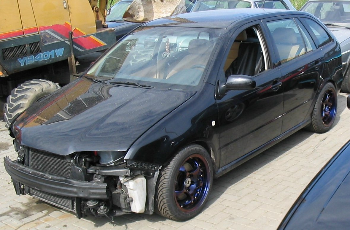

Ich fahre den großen LLK vom ARL. War ne Sau Arbeit das Ding unter zu kriegen aber es ging... Die Frontmaske musste aber komplett umgearbeitet werden. Desweiteren haben wir den LLK schräg eingebaut. Sonst hätte er in der Länge nicht reingepasst....
Aber ich frag mich gerade weßhalb du den großen LLK verbauen willst? In Sachen Leistungsgewinn bringt das doch nix... icon_question.gif
Grüße Marv
