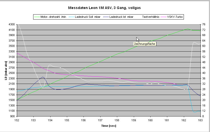

Beitrag25-11-2007, 12:14    Titel: LD-Regelung ALH Zitieren
Hallo mal wieder,
da der ALH-Ibiza meiner besseren Hälfte trotz völlig leichtgängiger VTG (Spritzentest) auch teilweise deftige Überschwinger liefert (bis > 0,3 bar laut Logs), habe ich mal versucht, die Sache von den Software-Vorgaben her anzugehen.
Dazu habe ich über das ganze Nutzdrehzahlband die Vorgaben des Vorsteuer-KF mit dem geloggten TV verglichen, siehe Anhang.
Wo der Regelfehler akzeptabel klein oder Null ist, kann man die weiße Linie des geloggten TV näherungsweise als tatsächlichen TV-Bedarf für LD Ist = Soll ansehen.
Und siehe da, das Vorsteuer-KF (lila Linie) zielt überall auf einen LD oberhalb des Solls und provoziert damit zunächst absichtlich Überschwinger, die dann im Laufe eines Regeleingriffs in Richtung Sollwert runtergedrückt werden.
Jochens Posts mit den gewollten Überschwingern für einen spritzigen Motorcharakter sind damit zumindest bei unserem Ibiza bestätigt - allerdings kann ich schlecht abschätzen, inwieweit die Logdaten schon laufleistungsbedingt (aktuell ~ 82Tkm) gegenüber einem Neuwagen verschoben sind.
Wenn es das Wetter und meine Zeit es irgendwann zulassen, werde ich mal die VTG-Stange schrittweise länger drehen. Dadurch verschiebt sich der TV-Bedarf für LD Ist = Soll im Diagramm nach oben (in Richtung der lila Linie), und die Übeschwinger müßten schrumpfen (und das Ansprechenverhalten träger werden, ich weiß icon_wink.gif )
To be continued . . .

Beitrag25-11-2007, 14:23    Titel: LD-Regelung ALH Zitieren
Hallo Ulf!
Deine Ergebnisse sind keinesfalls verwunderlich, ganz im Gegenteil. Du musst Dir vorstellen, dass die Vorsteuerkennfelder der Software so robust (im Sinne einer minimal geforderten Ladedruckaufbaudynamik) abgestimmt sein müssen, dass auch bei der Kombination mehrerer ungünstiger Randbedingungen (niedriger Luftdruck, hohe Temperatur, ...) auf jeden Fall eine bestimmte Sprungantwort bei plötzlicher Leistungsanforderung darstellbar ist.
Wenn man das Thema mal etwas "regelungstechnischer" betrachtet, dann erreichst Du die beste Dynamik niemals mit Dämpfungsgrad 1 (= kein Überschwingen), sondern vielmehr bei Dämpfungsgrad 0,7.
Die Vorsteurung ist also für den "worst case" ausgelegt und der Regler muss nur die Differenz ausgleichen. Das System scheint so ausgelegt zu sein, dass das Ausreglen in immer nur in eine Vorzugsrichtung, nämlich Abreglen erfolgt.

Beitrag25-11-2007, 16:28    Titel: LD-Regelung ALH Zitieren
Hallo Ulf,
ich habe mal ein vergleichbares MBW11 Log aus der Mitte des letzten Jahres in Analogie zu deinem erstellt.
Das Verhalten ist grundlegend gleich. Wobei durch die Mehrmenge des ASV (Seriensoftware) das Tastverhältnis im VSKF deutlich geringer ist als beu AHL..
Grundlegend würde ich daher aus deinem Log keinerlei Alterserscheinungen sehen.
Das die Überschwinger 'Stielelement' sind, weiss ich direkt von Applikatieuren. Somit habe ich es halt immer weitergegeben.
Interessant finde ich Bafisches Aussage von oben:
Die Überschwinger bei Motordrehzahlen <3250U sind für den ATL aber unkritisch, da er Volumenstrom relativ niedrig ist. Kritisch werden Überschwinger erst bei Drehzahlen über 3500U, daher solltest du folgendes unbedingt abprüfen:
Auch diese deckt sich mit meiner Behauptung, dass die Laderbelastung volumentstromabhängig ist und daher Überschwinger in niedrigen Drehzahlbereichen absolut o.k. sind.
Leider heisst das aber auch, dass du und Rainer viel Arbeit investiert habt, die teilweise unnütz ist.
Aber gut, die Abstimmung der VSKF bei hohen Drehzahlen bleibt nach wie vor ein wichtiger Punkt, der nicht vergessen werden darf. Somit ist euere Arbeit nicht ganz umsonst.
Die Vorsteurung ist also für den 'worst case' ausgelegt und der Regler muss nur die Differenz ausgleichen
Mhh, das sehe ich etwas anders:
ULf hat die Werte der GrundsteuerKennfeldes der VS eingetragen.
Alle korrektur-KF sind noch nicht berücksichtig. Eine 'worst-case' Abstimmung des Grundsteuerkennfeldes muss also nicht geschehen. Diese übernehmen die Korrektur-KF.
Weiter ist die VS nur aktiv, wenn der Ist_Wert ausreichend weit (in meinem Fall mindestens 70hPa) vom Soll_Wert abweicht. Somit dürfe es keine Kombination aus Vorsteuerung und Regeler geben.
Zumindest habe ich es bis jetzt immer so verstanden
Gruss Jochen
