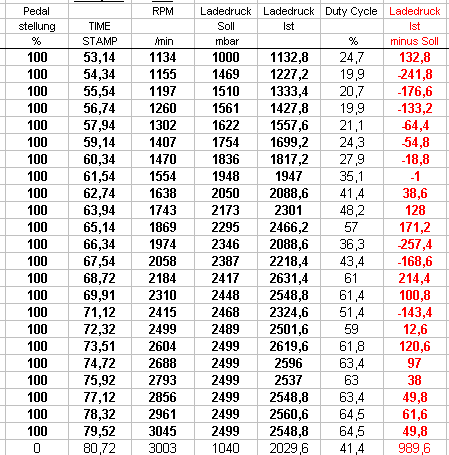

OK, aber leider hatte ich ich mich in den MWB verhauen: 008 mit den Begrenzungen hätte dabei sein sollen, also 3, 8 und 11 icon_redface.gif
Na ja, auch so kann man erkennen, daß der Ladedruck im Keller nicht allzuschlimm durchhängt: ab ca. 1500 rpm erreicht er das Soll, und das ist für einen ARL IMO noch akzeptabel.
Die geloggte Luftmasse hangelt sich laut Trübungs-KF ab 1500 rpm überschlägig auf der Drehmobegrenzung rum, so daß auch bei einem besseren LMM IMO keine deutlicher Mehr-Bums im Keller zu erwarten sein dürfte.
Dazu würde aber ein Log des MWB 8 (mit dem gleichen Fahrprofil) genaueres aussagen.

was sagst Du/Ihr zu den 2 Einbrüchen (200mbar sind ja nicht grad wenig und das schlechte Einregln beim Gas wegnehmen), die hatte ich sonst nicht, auch der Überschwinger aus den letzten Logs bei ca. 2100 ist nicht mehr da, woher kommt das? Das war auch meine erste Messfahrt im höchsten Gang, dass sieht mir fast so aus als ob die Ladedruckregelung jetzt mehr Zeit hat einzuregel, meine anderen Logs habe ich im 4ten Gang durchgeführt, da sind die Ausreißer größer, kann sowas mit einem Defekt am Steuergerät zu tun haben? Ich habe noch etwas ältere Logs, da liegt der max. Wert vom LMM bei 1249, da stimmt was nicht.
Messdaten folgen morgen.
IMO entweder von einer klemmenden VTG, einem "Regel-Offset" wegen falscher VTG-Stangenlänge, und / oder das Tastverhältnis-KF des MSG harmoniert nicht mit der Hardware der LD-Regelung (was wiederum an Hardware-Defekten bzw. den ersten Ursachen liegen könnte).
Sowas ist oft schwierig in den Griff zu kriegen . . .
