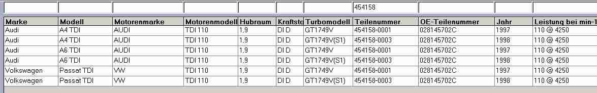

Beitrag12-10-2005, 17:39    Titel: Garrett-Turbolader identifizieren! Aber wie? Zitieren
die beiden Lader 454158-1 und -3 sind absolut identisch.
Bei dem -3 handelt es sich um einen Service-Lader.
Nur, deine Angabe Gt15 kann nicht stimmen oder die Teilenummer ist falsch.
Es muß sich um einen GT1749V handeln.
Siehe auch Anlage.
Schneirk
