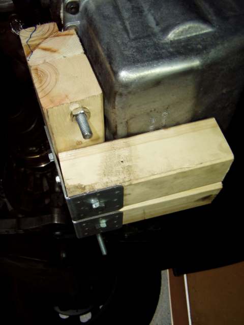

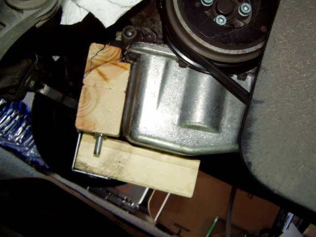

Das war echt eine Schweinearbeit. Ich habe den Wechsel in meiner Garage ganz alleine durchgeführt (bei Dunkelheit mit zwei funzeligen Lampen). Das Fahrzeug war auf zwei Unterstellböcken aufgebockt, so dass man gerade drunterkriechen kann.
Zum Anheben und Absenken des Motors habe ich mir noch extra eine Vorrichtung gebaut (Abbildung kommt noch).

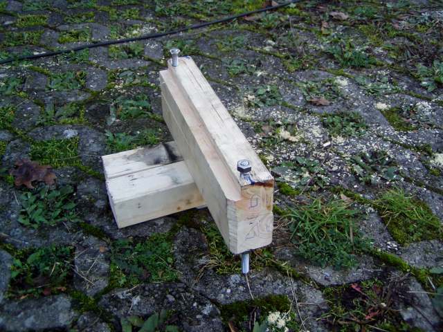

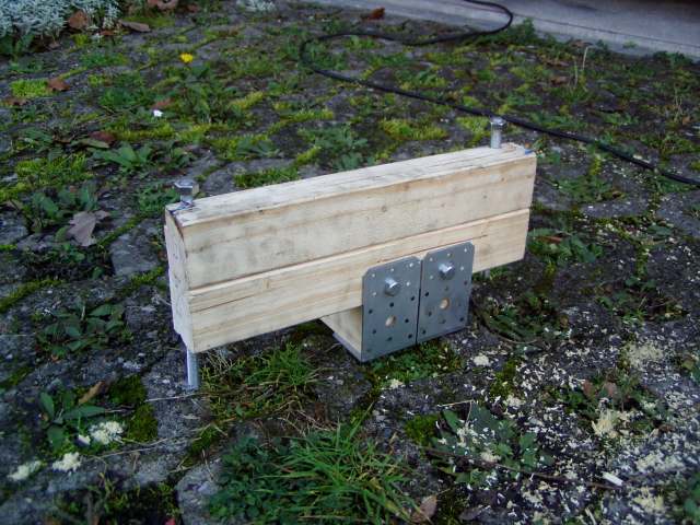

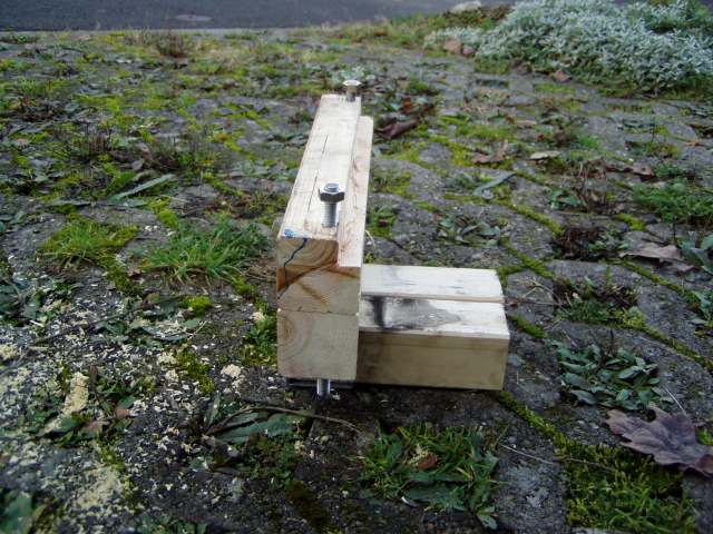

So, hier kommen die versprochenen Infos und Bilder, wenn auch mit etwas Verspätung.
Der Motor ist nach dem ZR-Wechsel übrigens sofort, nach 1s Orgeln angesprungen und läuft einwandfrei.
Anbei findet Ihr einige Aufnahmen von meiner Vorrichtung zur Motorabstützung. Die beiden M10-Gewindestangen gehen durch die Bohrungen an der Rückseite des Motorblockes und gewährleisten, dass der Halter bombenfest mit dem Block verschraubt werden kann.Somit ist ein Abrutschen ausgeschlossen.
Die Nut ist notwendig, weil an dieser Stelle die Ölwanne mit samt Verbindungsschrauben sitzt. Nur so ist eine bündige Anlage an der Rückseite der Ölwanne möglich. Eine weitere Fase ist auf der Getriebeseite notwendig, da hier eine Rundung an der Getriebeglocke vorhanden ist.
Die ganze Vorrichtung wird fest mit dem Block verschraubt. Mit einem Rangierwagenheber kann man dann an der Kante die Kraft direkt in den Block einleiten.
Die wichtigsten Abmessungen in Kürze:
2 Latten/Balken mit 58x58mm in 350mm Länge (Nut 15mm breit, 20mm tief, Fase stirnseitig ca. 8 mm)
2 Gewindestangen M10, eingebracht mit Lochabstand 310mm
2 Winkeleisen 100x60mm
2 Quertraversen, ebenfalls 58x58mm in 180mm Länge
Wer noch mehr Details benötigt, kann mich gerne kontaktieren.
