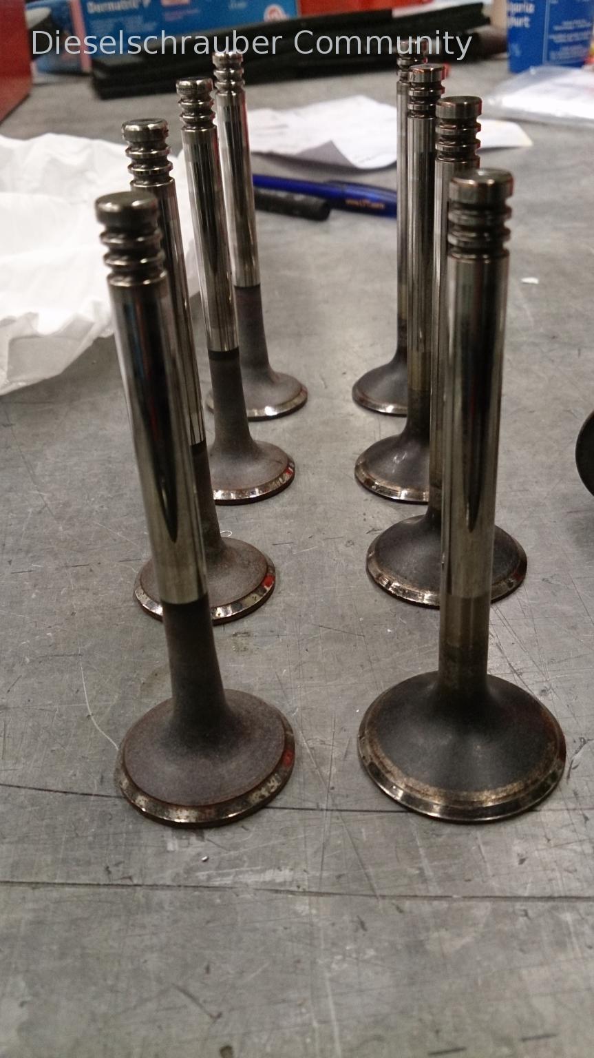

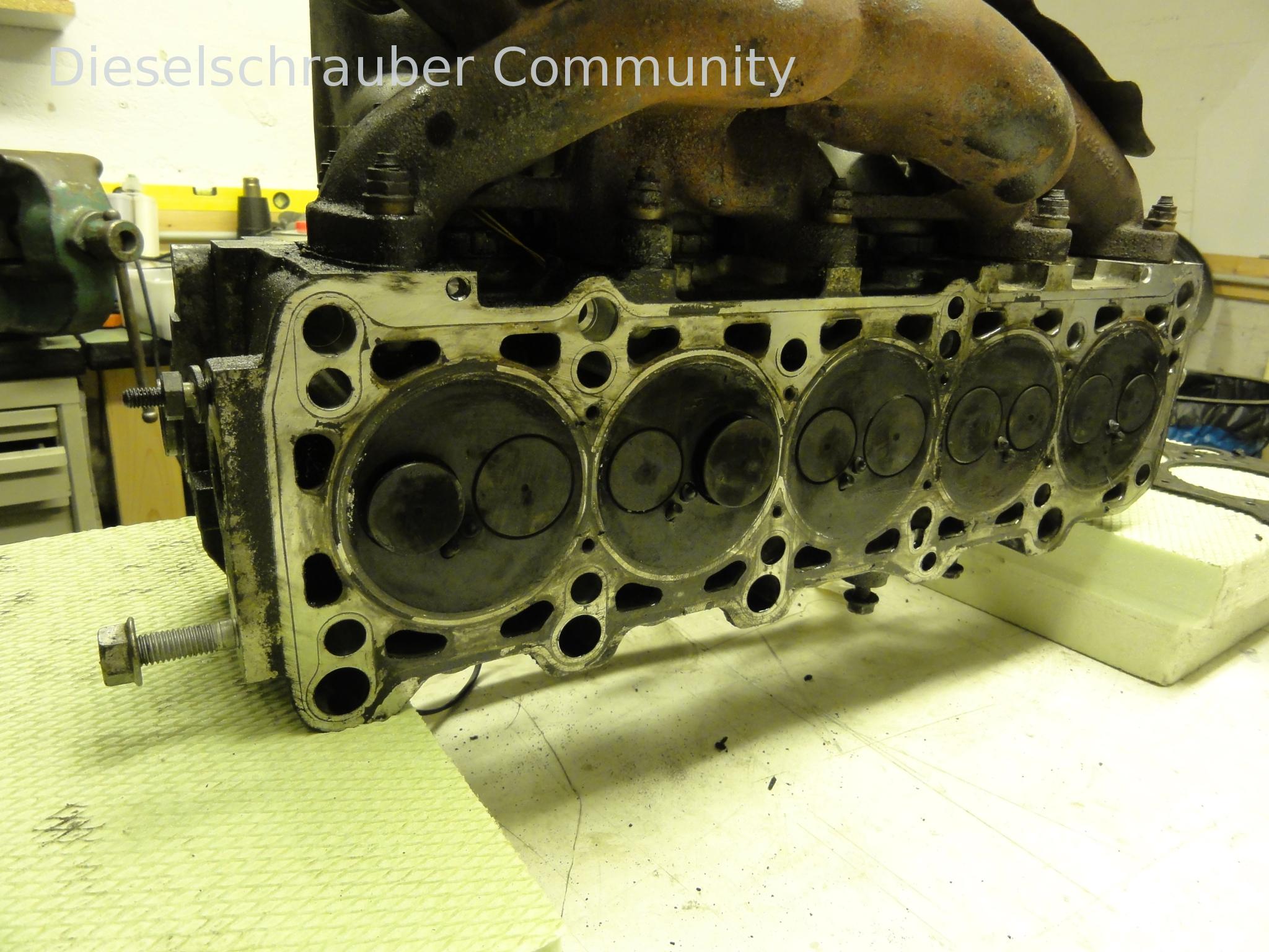

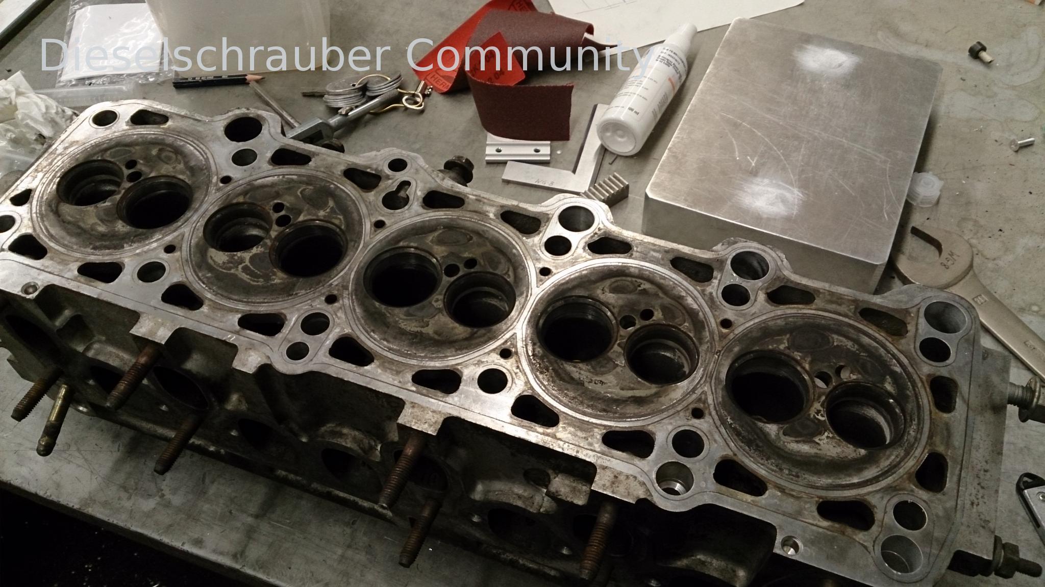

Beitrag06-03-2017, 22:32    Titel: Ansaugbrücke T4 2,5 TDI gereingt Antworten mit Zitat
Ich hatte den Zylinderkopf runter gebabt und alles auseinander gebaut incl.Ventile.
Reinigung mit Hochdruckreiniger 200 Bar war problemlos, alles war raus.
Ventilschäfte habe ich mit Nussstrahlen in einer Spezial Strahlanlage entfernt.
Nach dem Zusammenbau spürbar mehr Leistung.
Allerdings auch rauerer Motorlauf.
Ich würde es wieder machen.
AGR mit Dichtung ohne Loch dicht gesetzt.
Kat neu.
Enspritzdüsen neu.
400000 km gelaufen.
