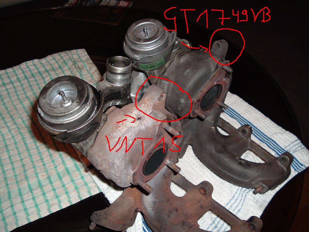

Habe wie gestern schon angekündigt heute an meinem Golf IV ALH den Turbo getauscht. Drin war ein VNT15 Lader. Rein soll der ARL Lader GT1749VB. An den ladern ist alles gleich, bis aud das ich am ARL lader das Gehäuse etwas drehen muss.
Ausserdem habe ich noch 2 Probleme: Die Lader stützen sich nach unten mit einem Halter am Block ab. Daszu haben die Lader eine Öse mit der der Halter verschruabt wird. Diese Öse ist beim RL Lader um 90 grad gedreht. Weis jemand von euch ob der Halter beim ARL anders ist und ich diesen nehmen kann ?
Ausserdem passt der alte Ladelustschlauch der zum LLK geht nicht auf den Lader. Weis jeamnd von euch welchen ich da nehmen kann ? Bilder hängen an. Viele Grüsse

Sorry, das habe ich vergesen. Hier nochmal die Bilder:
 Turbolader umgebaut....Problem !
 Dateigröße:  175.18 KB
 Angeschaut:  7437 mal
Golf IV - ALH - Erstzulassung 9/99

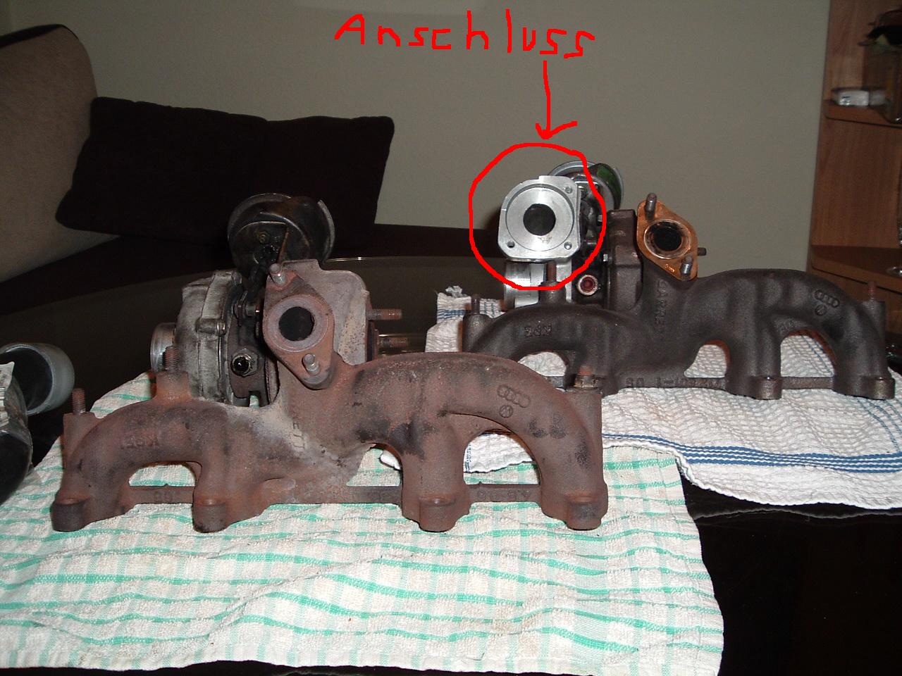

Beitrag28-09-2005, 20:17    Titel: Nr 2 Zitieren
Hier:
 Dateigröße:  188.61 KB
 Angeschaut:  8841 mal

038253016D
Tja, soweit ich weiß hat der ARL Golf einen Lader mit der VAG-Nr. 038253016G
Damit dürfte Dein Lader aus einem anderen Fahrzeug stammen (frag mich nicht aus welchem, evtl. mit Längsmotor?) und deshalb die unpassenden Flansche haben.
Beiträge: 18063
Beitrag30-09-2005, 10:26    Titel: Turbolader umgebaut....Problem ! Zitieren
Ja, ist für den ARL.
Die aktuellen 150PS Lader haben einen Clipanschluß auf der Druckseite, passenden Adapter gibt es hier:
http://shop.dieselschrauber.de/product_info.php/cPath/43/
Grüße, Rainer

Marzocchi Verfasst am: 05-10-2005, 16:24 Titel: Turboladerfrage
Sorry, das ich nochmal damit komme, aber es ist wirklich wichtig. Bind erzeit ziemlich ratlos. Hat irgendjemand von euch schonmal einen Verdichterausgang an einem TDI Turbolader gesehen der ähnlich aussah wie der eingekreiste auf dem Bild ? Wenn ja, bitte sofort melden. Danke !

Problem ist, dass ich jetzt schon verschiedenste Schläuche bei VW bestellt habe und keiner auf den Flansch am Verdichterausgang passt.
Normalerweise werden die Schläuche eingesteckt und mit Klammer gesichert. Diesen Flansch mit den 3 Gewinden hat irgendwie noch niemand gesehen. Hab eschon vermutet, dass jemand da was drangetüdelt hat - aber die Daten des Turboladers stehen ja auf dem Verdichtergehäuse kann also auch nicht sein. Sehr dubios !

Ich denke auch das da jemand was drangebastelt hat. Im AKTE siehts anders aus.

... oder etwas demontiert.
Vielleicht hast du ja mal irgendwie die Möglichkeit, einen originalen ARL zu sichten. Dann wüsstest du genau, wie's original aussieht. Leider sind die nicht so häufig anzutreffen... icon_confused.gif

Du solltest bei VW nach den Teilen für deinen Lader fragen. Es handelt sich um das alte Modell und evtl. hat der einen ander Anschluß. Der Teileservice gibt dir nämlich meistens nur die Nachfolgetypen wenn sich Teile ersetzt haben und der 038253016D wurde ersetzt obwohl meines Wissens nur Änderungen an der Lagerung vorgenommen wurden (den Nachfolger 038253016G gibt es inzwischen auch in der 5 Revision). Merkwürdig sieht der bei dir schon aus, ich habe auch den 038253016D aber der sieht anders aus, sicher das es der "D" ist, manchmal sind die Schilder nicht mehr gut lesbar, von der Optik her sieht der mehr aus wie der "F", mach doch mal ein Bild von dem Typenschild

Mittlerweile weis ich, das an dem Lader normalerweise so eine Art "Schalldämpfer" hängt der beim Lader dabei ist und hier fehlt. Einzeln gibt es Ihn nicht. Entweder ich lasse mir jetzt einen Flasch zurecht drehen den ich quasi als Adapter dazwischenklemme oder ich baue mir das Verdichtergehäuse vom GT1749VB mit der Teilenummer xxx016G dran. Sollte passen und den normalen Anschluss haben.
Habe jemanden gfunden der ein einzelnes Gehäuse hat - ich hoffe es passt.
War mittlerweile unzälige male bei VW wegend er sache und die haben einfach keinen plan - erschütternd !
