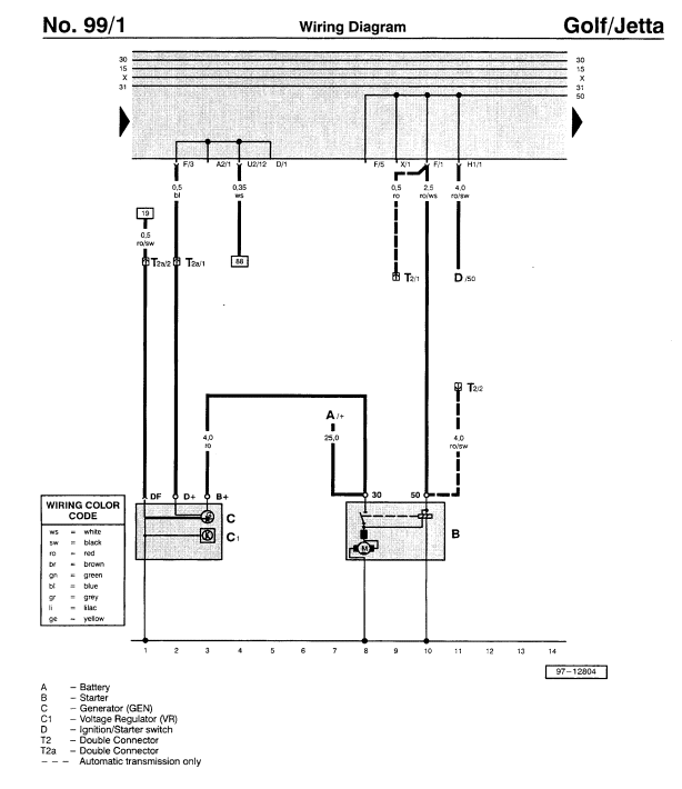

HI,
ich guck mir gerade meine Stromlaufplaene an, da ist kein Anlasserschalter (Zuendschloss) und kein X-Relais drin !!!
Der Lichtschalter kriegt Saft ueber ein 4qmm, das aus dem Nichts kommt (Position 10 hat keinen Abgang dafuer).
Habt ihr auch keine X-Relais oder hab ich ne Spezial-Ausgabe ?

Beitrag16-11-2005, 22:59    Titel: "So wird's gemacht" G3 TDI, Band 80, da fehlt was Antworten mit Zitat
Hört sich ja abenteuerlich an...
Haste vieleicht nen Scanner und kannst das mal Bildlich zeigen ?

Beitrag17-11-2005, 9:27    Titel: "So wird's gemacht" G3 TDI, Band 80, da fehlt was Antworten mit Zitat
Moin
ich kann dir die Seite 1 mit Batterie, Anlasser und Lima fotografieren (da gibts auch die "bahn" 10 - allerdings ohne Abgang)
Auch die Seite mit dem Lichtschalter, der abgeblich Saft von Bahn 10 gibt, kann ich knipsen.
Allerdings fangen mehrere Plaene bei 1 an, so dass ich auch mehrere bahne 10 hab. Aber keine hat nen Abgang mit 4 qmm ... und ausserdem macht der Eingang "X" am Lichtschalter nur Sinn, wenn er vom X-Relais kommt.
Dieses und der Zuendschalter muessten auf Blatt 1 sein, aber auch vom Zuendschalter ist nur ein "D" aus dem nichts vorhanden. Damit kriegt man "logisch gesehn" den Wagen an. Aber ohne X-Relais kriegst du nie Saft auf dei X schiene.
http://volkswagen.msk.ru/index.php?p=page09
http://volkswagen.msk.ru/electro/g3/g3_wd99_1z.pdf
Anbei schon mal Blatt 1 - genauso isses im Buch

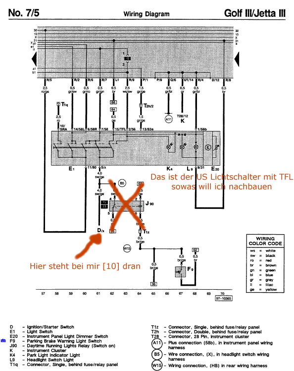

Beitrag17-11-2005, 9:34    Titel: "So wird's gemacht" G3 TDI, Band 80, da fehlt was Antworten mit Zitat
Hier der Lichtschalter von
http://volkswagen.msk.ru/electro/g3/g3_wd07_daytime_running_lights.pdf
also die US bzw CDN Version MIT TFL
