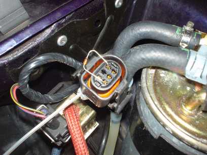

Der LMM zum Testen heisst N4001 und kostet ein paar Cent.

Wenn Du die Diode einsetzst, unbedingt die AGR deaktiveren. Sonst kann es sein, dass Du gar nicht erst loskommst. Und die (heftige !) Anfahrrußwolke wird dann vom Motor auch gleich inhaliert.

Eine Feld-Wald-und-Wiesen-Diode aus der Bastelkiste ist o.k.
Eine 1N4148 oder 1N4001 z.B. funzt wunderbar. Viele Leistungsdioden haben sehr dicke Beinchen und leiern Dir den Stecker aus. Also 1N4148 passt da prima, am besten die Anschlüsse einmal abknicken, so dass sie doppelt in den Kontakten des Steckers zu liegen kommen.
