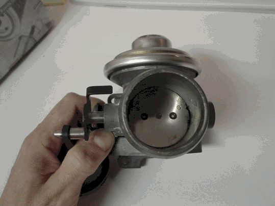

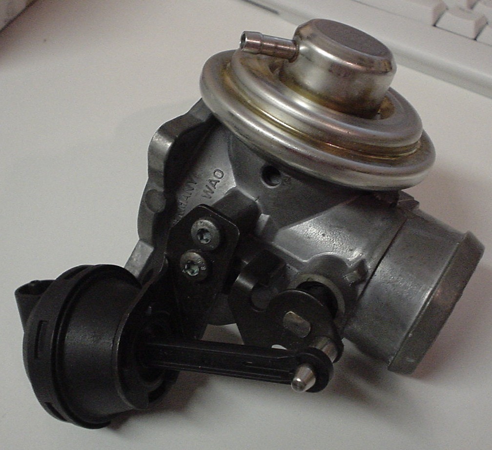

Beitrag18-02-2006, 0:48    Titel: Frage Ladedruckregelung 4-Zylinder TDIs Antworten mit Zitat
Ja, das schwarze Kaestechen ist die UnterdruckDose.
Das, was sie bewegt, ist die Abstellklappe.
Hier ein paar Bilder, weil ich das Ding gerade lose in der Hand hab icon_smile.gif
