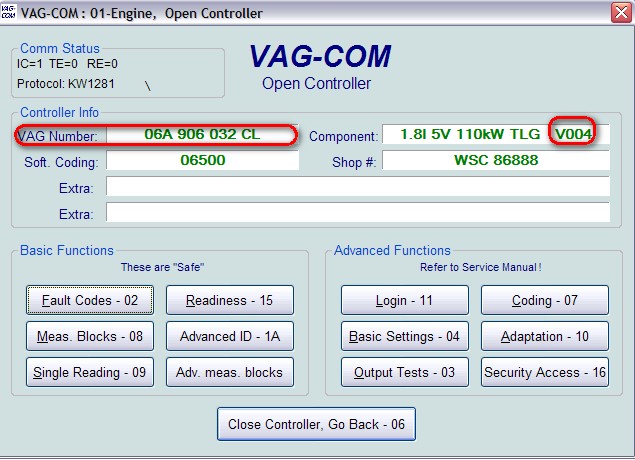

Beitrag27-08-2006, 20:58    Titel: Probleme mit Multitronic Zitieren
Auslesen mit vagcom oder beim freundlichen und dort prüfen lassen oder besser hier posten - teilenummer und datenstand
