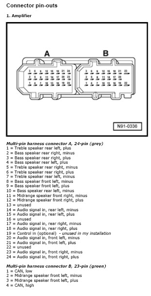

hat jemand nen Link o.ä. zu Schaltplaenen des VW Soundsystem ?
Ich hab ein "RCD 500 MP3 mit VW Sound" und braeuchte die Pins am Verstaerker, die die vier Eingangskanaele darstellen ... falls es mal "etwas" mehr sein darf.

Du hast doch auch das RCD500 - auch mit VW Sound ?
Dann koennte ich ja berichten, wenn ich die passenden Kanaele hab.
Der T8k mit vier schwarzen und vier "bunten" Kabeln sieht ja genau nach dem gesuchten aus.
Welche Farbe welcher Kanal ist, laesst sich ja dann mit einem Kopdhoerer, Pruefklemmen und entsprechender Benutzung von Balance und Fader herausfinden.
SSP342 verraet naemlich nix darueber.
Wenn der Stecker T8k am Radio ein normaler ISO Stecker ist, wird die Belegung gleich wie bei einem normalen ISO Stecker sein.
Außen die hinteren Kanäle und innen die vorderen Kanäle.
Wenn du die Belegung rausgefunden hast, kannst sie ja hier posten icon_biggrin.gif

Hab was gefunden:
http://petzold.serveftp.net/Partycentral/Forum/forum3/viewtopic.php?t=64
http://www.big-partycentral.de/Bilder/Dynaudio_Passa_3C_Build.pdf
 Schaltplaene VW Soundsystem
 Dateigröße:  44,87 KB
 Angeschaut:  18124 mal

Aha, interessant.
Ich dachte, dass beim Dynaudio System ein eigener Subwoofer verbaut wird icon_confused.gif
Mit der Beschreibung hat man alle Info's für einen Anschluss eines Verstärkers.
