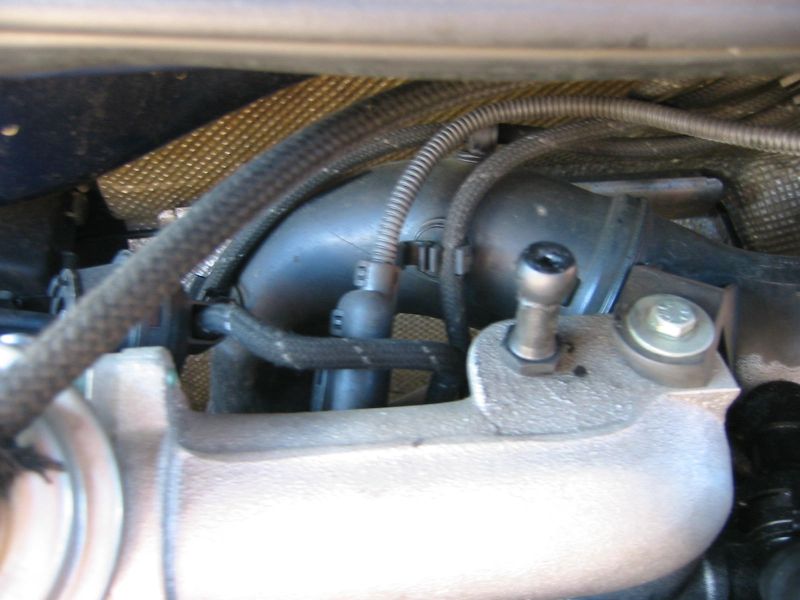

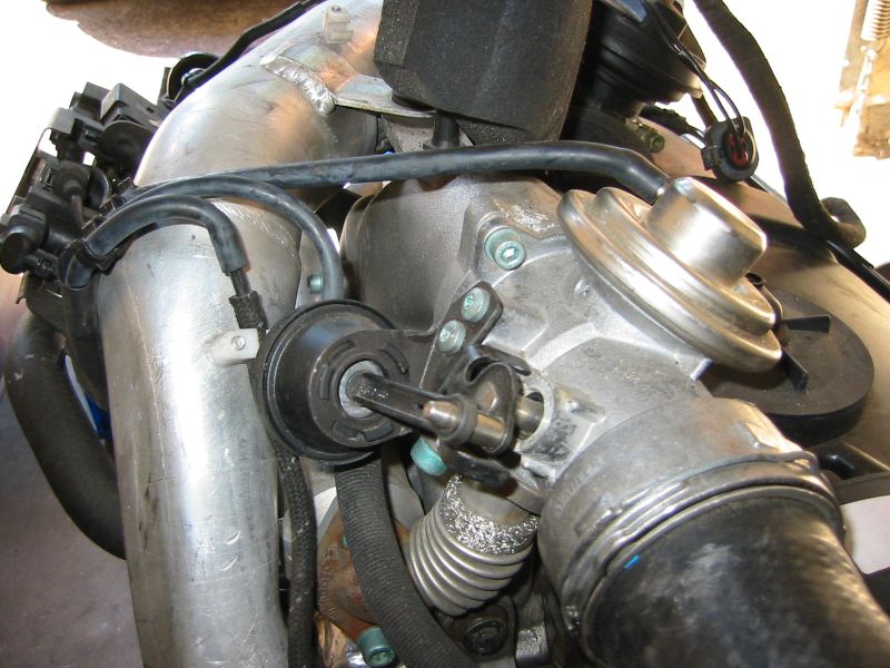

Beiträge: 10163
Beitrag22-08-2006, 13:04    Titel: Golf IV 150PS TDI PD Fragen Antworten mit Zitat
nach meinen Bildern ist das Alurohr orginal bei den 130 und 150 PS Triebwerken.
Auf dem Saugstuzen muss noch der dritte Kugelkopf sein, wo man die Abdeckung einklipst.
Bilder folgen ...
Beiträge: 10163
Beitrag22-08-2006, 13:06    Titel: Golf IV 150PS TDI PD Fragen Antworten mit Zitat
ALurohr vom ARL und Kugelkopf vom AJM
 Dateigröße:  64,75 KB
 Angeschaut:  1335 mal
 Dateigröße:  95,41 KB
 Angeschaut:  1986 mal

Der 3. Kugelkopfzapfen am Saugstutzen ist ja auch da, nur leider keine Vorrichtung unter der Abdeckung wo dieser einklipsen könnte icon_rolleyes.gif Folglich liegt die Abdeckung nur auf dem Kugelzapfen auf was natürlich nicht sonderlich gut hält icon_evil.gif
Die Bilder sind aber nicht ein und derselbe Motor, oder? Oben ist das Rohr aus Kunsstoff unten aus Alu, stimmts? Also nur der obere ist der ALR icon_rolleyes.gif Ahh, ich sehe schon anhand des Dateinamens. Der ober ist der 115PS PD.
Beiträge: 10163
Beitrag22-08-2006, 14:22    Titel: Golf IV 150PS TDI PD Fragen Antworten mit Zitat
Nicht nur der Dateiname, auch mein Text sagt das ja.
