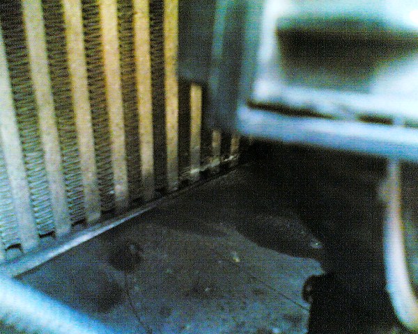

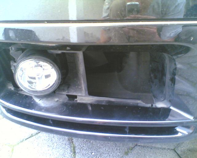

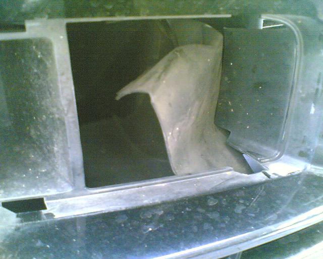

 so war es. keine ahung warum dieses gummiteil so verbogen war.
 Dateigröße:  48.45 KB
 Angeschaut:  1491 mal

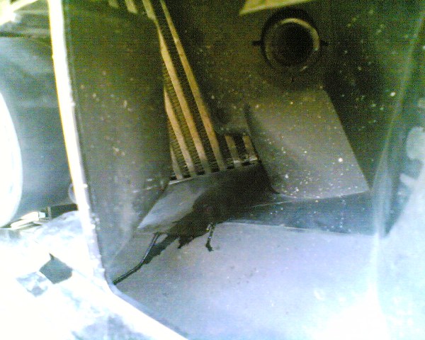

 so gehört es!
 Dateigröße:  42.59 KB
 Angeschaut:  1771 mal

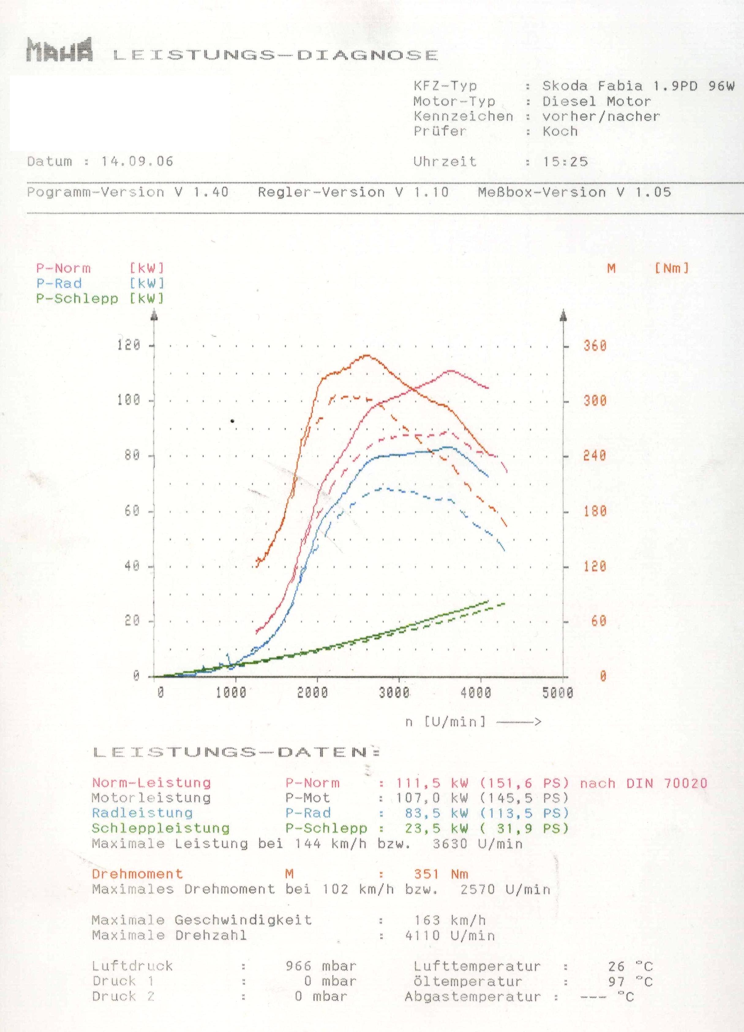

 Prüfstand, vorher/nacher (vorher gestrichelt)
