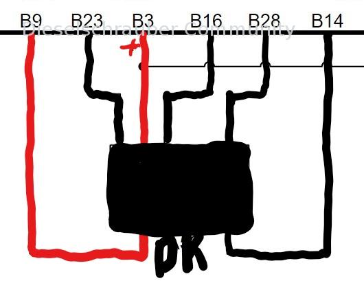

Ich_Can_nix
Mitglied seit: 06.12.2020
Beiträge: 204
Beitrag10-02-2021, 13:15    Titel: DK Skoda Fabia 1,4l 16V Zitieren
dann bist Du ja schon gut vorangekommen.
12 Volt sollen da auch nicht anliegen.
Mit den Schaltplänen und den Urheberrechten ist das ja so eine Sache icon_smile.gif
Grundsätzlich würde sich Onkel ERWIN über deinen Besuch freuen, ich kann dir aber ein wenig Schützenhilfe leisten.
Folgende Pins vom kleinen Stecker führen vom Motorsteuergerät zur
Steuereinheit der DK.
An Pin B 23 sollen bei Zündung ein 4-4,6 Volt anliegen.
An Pin B3 sollen bei Zündung ein 4,9-5,1 Volt anliegen
 Dateigröße:  859.01 KB
 Angeschaut:  569 mal
Killroy0815
Mitglied seit: 05.10.2018
Beiträge: 22
Beitrag10-02-2021, 13:43    Titel: DK Skoda Fabia 1,4l 16V Zitieren
Also der Gaspedal geht?
Danke für die Belegung,
schaue ich gleich mal nach.
Die Spannung soll bei Zündung an anliegen und nicht beim Motorlauf?

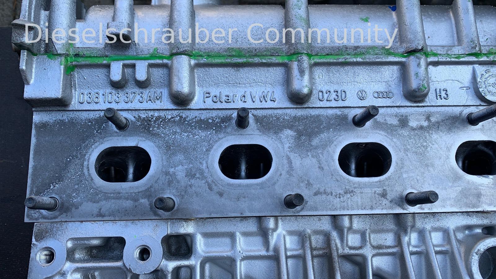

Axo, habe ein Foto vom Motor wo eine Nummer drauf ist, steht leider nicht BUD oder so icon_sad.gif
Hänge ich an
Jörg
