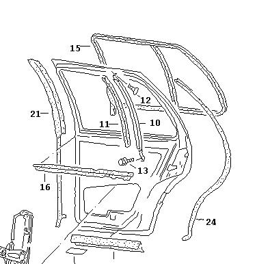

HI,
gibt es die zusaetzlichen Dichtungen an den Tueren, die die Windgeraeusch deutlich reduzieren, nicht fuer den G3 ?
Nummer 21 und 24 soll es nach Auskunft meines icon_smile.gif nicht geben.
Und wieso sind die dann auf dem Bild drauf icon_question.gif Evtl. gibts die nur für Sondermodelle (GLX usw..). Oder frag den nächsten icon_smile.gif . Bei VAG weiß oft die rechte Hand nicht was die Linke macht.

Beitrag09-05-2006, 7:31    Titel: zusaetzliche TuerDichtungen Golf3 Zitieren
Ist das überhaupt ein G3 Tür? Ich könnte mich eher vorstellen, dass es ein A3 Tür ist. Unten ist auch so ein Gummi aufgeführt, die aufgrund meinen Schweller gar nicht passen wurde (G3 '93 5t aber kein Variant).
Der hintere Tür bei meinem ist vorne so leicht abgeschrägt. Ich kann mir nicht vorstellen, dass 21 sich montieren lässt.
Beim G3 sind nicht nur die Windgeräusche ein Grund diese Dinger zu montieren, sondern weil sich immer soviel Schmutz hinten am Rahemn sammelt (zB schön mit weiße Hose hinten einsteigen). Windgeräusche halten sich bei meiner (was die Türen angeht) eigentlich im Rahmen.

Diese Dichtungen beschäftigen mich schon seit vielen Monaten.
Ich hatte mal 2 Passat 35i. Einen 2.0l und einen 2.8l VR6. Und der VR6 hatte auch solche zusätzlichen Dichtungen und dadurch deutliche weniger Windgeräusche.
Evtl. sind die Teile nur in den USA oder Japan erhältlich?
Die USA-Teile werden im deutschen Teileprogramm als nicht vorhanden angezeigt. Japan Teile dagegen schon. Von daher tippe ich vielleicht auf US-Teile. Leider gibt´s in USA nicht den Variant so das die Teile evtl. hinten nicht passen.
Vielleicht gibt´s hier ja noch einen Schlaubi-Schlumpf?

Beitrag02-10-2006, 16:43    Titel: zusaetzliche TuerDichtungen Golf3 Zitieren
Ich wollte das Thema noch einmal aus der Versenkung holen,da ich selber sehr daran interessiert bin.Der Golf3 (besonders Variant) werden ab 130km/h ziemlich laut.Wer kann Angaben zu solchen "extra Türgummis " machen,bzw. wo man sie bekommt.
Auch mit reinigen und Gummipfegemittel ist die Sache nicht getan.
Es liegt warscheinlich daran das der Golf3 keine Blechkannte hat die über der Türkante ist.Und somit ist ein minimaler Türspalt vorhanden,wo der Fahrtwind durchpfeift.
Über Ideen und Ratschläge bin ich sehr dankbar.

Beitrag02-10-2006, 16:59    Titel: zusaetzliche TuerDichtungen Golf3 Zitieren
evtl kann man sich was wie an den b saeulen des vectra b basteln

Beitrag03-10-2006, 1:18    Titel: zusaetzliche TuerDichtungen Golf3 Zitieren
Ich kenne das Bild und hab mir auch schon Gedanken darüber gemacht die Dichtungen nachzurüsten, als ich noch meinen Golf hatte. Ich kenne aber keinen Golf, Variant oder Vento an dem diese Zusatzdichtungen montiert sind.
