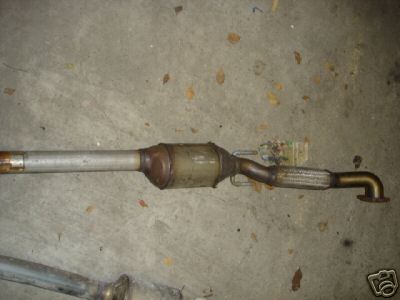

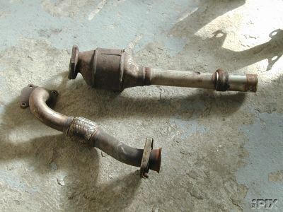

hi,
der 1z hat ja nur das kurze flexrohr ohne stuetze vor dem kat.
wer von den AHU/AFN/ALE fahrern hat zeit und musse, mal das lange flexrohr (das hat dann die stuetze vor dem kat) auszumessen.
nachdem mich nun mein drittes flexrohr nervt, weil es hinueber ist, will ich auf das lange mit stuetze umbauen _ohne_ den kat schon wieder neu machen zu muessen. denn der waere beim umbau mit org. vw teilen (einfach die AHU teile nehmen) faellig.
bitte auch die materialdicke der beiden rundstahl-finger der stuetze messen.
vielen dank
anbei das 2-teilge, kurze vom 1z und das lange, einteilige mit stuetze

Beitrag13-10-2006, 16:17    Titel: Masse flexrohr 1Z vs AHU/AFN/ALE Zitieren
ok, dann nochmal:
der 1Z hat ein _kurzes_ flexrohr und einen komplett daran haengenden Auspuff, bis HINTER die Rueckbank.
die anderen haben ein _langes_ flexrohr (das ist daher flexibler !) und einen selbsttragenden Auspufftrakt.
Haltet mal ein 1.5m -2m Rohr frei in der hand und wackelt damit rum. Wenn ihr nicht mehr wackelt, wackelt Euch das Rohr ! (1Z)
Legt das Roh irgenwohin und wakelt dran. Wenn ihr es in Ruhr lasst, laesst es ecuh auch in ruhe.
Der 1Z muss das kurze haben, damit es die Gewichtskraefte aufnehmen kann. das kurze ist aber wiederum zu unflexibel, um die Randale beim Abstellen zu ertragen. Also broeselt es.
