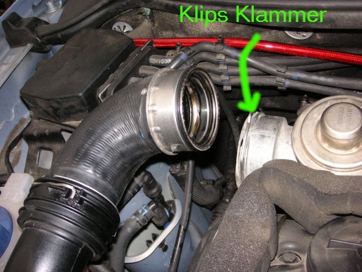

Beitrag12-12-2006, 18:24    Titel: Ölaustritt Unterdruckdose beim ASZ TDI Antworten mit Zitat
Das Gummirohr, das in die AGR gesteckt ist, ist nicht mit einer Schelle befestigt, sondern geklipst.
Die Klipse halten mal gerne etwas weniger ... dann wird haarig fuer den Turbo.

Hier noch die Erklaerung des klipsAnschlusses:
 Dateigröße:  64,57 KB
 Angeschaut:  32502 mal
