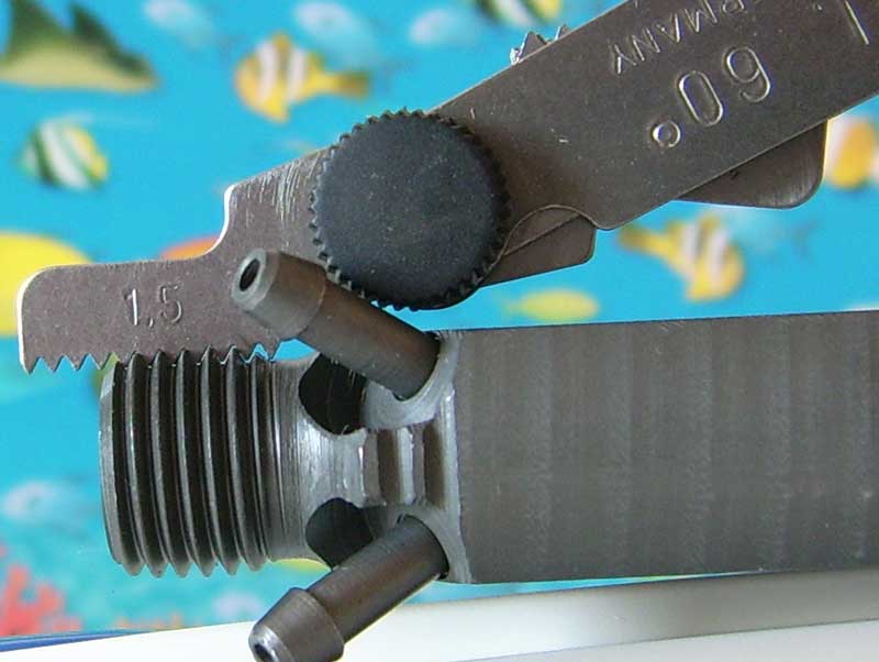

Beitrag17-02-2007, 18:41    Titel: Gewinde an Einspritzdüsen der VP Motoren AFN/1Z usw. Zitieren
Streiche: M14x1,25
Setze: M14x1,5
Und ich habe Beweise
Thomas
 Dateigröße:  43.13 KB
 Angeschaut:  2644 mal
LZ
Mitglied seit: 01.09.2003
Beiträge: 218
Wohnort: .at-Klbg.
Beitrag22-02-2007, 0:50    Titel: Gewinde an Einspritzdüsen der VP Motoren AFN/1Z usw. Zitieren
Ojeeee, Asche auf mein Haupt...... das kommt davon wenn man mit den Messspitzen der Schiebelehre schnell mal visiert.
