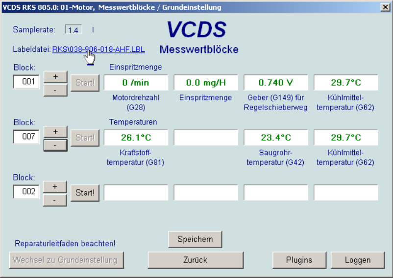

Im Motorleerlauf (warm, elektrische Verbraucher und Klima aus) sollte im Meßwerteblock für die Einspritzmenge an besten um 4 mg angezeigt werden; deutlich weniger (< 3 mg) kann Ruckelprobleme begünstigen.
Zur Korrektur ein Login mit 12233 durchführen und im Menü "Anpassung" den Kanal 1 wählen. Einen niedrigeren Wert (bei 5stelligen Werten in ca. 20er Schritten, bei 3stelligen Werten in 2er Schritten) als den gespeicherten Wert eingeben und speichern. Anschließend die Einspritzmenge kontrollieren, ob eine Annäherung an den Zielwert (ca. 4 mg) erfolgt ist.

Bei Leerlaufdrehzahl von 900min-1 wurde vorher eine Einspritzmenge von ca. 2,2 mg/Hub über die Diagnoseschnittstelle gemessen (Klima aus, kein Licht, Motor betriebswarm).
Bei Meßwerten ab 6mg/Hub verschwand das Ruckeln vollständig, ab 3mg/Hub trat noch eine deutliche Besserung auf.
Da bei den höheren Werten zwar absolut kein Ruckeln mehr zu provozieren war, aber auch die Leistungsentfaltung deutlich zäher icon_cry.gif , habe ich nun 3,2 mg/Hub eingestellt.
