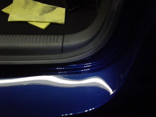

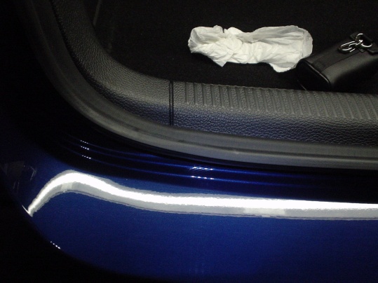

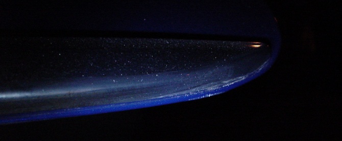

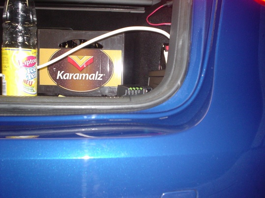

ich glaub ich brech mir nen Schluesselbein !
Lad ich gerade mein Malzbier ins Heck, da grinst mich an der Heckklappenkante die Grundierung an. OK, der Wagen ist ja schon 17 Tage alt und der Lack hat immer schon Kontakt mit nem Trockenleder gehabt ...
An der hintersten Kante der Stossstange kann man pefekt erkennen, dass ich nirgends gegen gerollt bin und auch nix gegen mich, denn die Kante ist perfekt in Ordnung.
Aber die Stossstange woelbt sich nach oben, wodurch die Heckklappe aufsetzt und beide sich gegenseitig zerkratzen.
Ich hatte mich schon in der Autostadt gewundert, warum die Klappe des 3C meiner Schwester (3 Monate alt) wesentlich ruhiger und sanfter zu geht. Ich dachte an die Einstellung des Fanghaken, den ich demnaechst etwas nach aussen schieben wollte. Aber dieser Mist hat mir gerade noch gefehlt !

könnte mir gut vorstellen, dass dies ein bekanntes problem ist.
bei einführung des neuen a3's gabs auch einige mit welligen stossfängern (allerdings an der unteren kante)... vllt kann das ja wer mal nachgucken

Sieht aus, als ob die Stoßstange oben nicht richtig in der Führungsschiene sitzt. Das müsste aber dann von Anfang an so gewesen sein.
Fuehrungsschiene klingt fast noch plausibel ... danke
Zu "von anfang an" hatte ich ja schon geschrieben:

So,
der Karosserie Meister vom Haendler war sehr nett:
- Stosstange wird neu eingesetzt und lackiert (es hoerte sich so an, als muesse da keine neue hin)
- Heckklappe wird bis zur GriffKante hoch lackiert
Termin ist gemacht, Meldung ans Werk (eine "Diss" oder so) geht heute raus.
Also Daeumchen druecken. Heute, bei Licht und mit gewarntem Auge hab ich gesehn, dass auch links schon minimale Kratzer sind, da setzt sie also auch auf.
