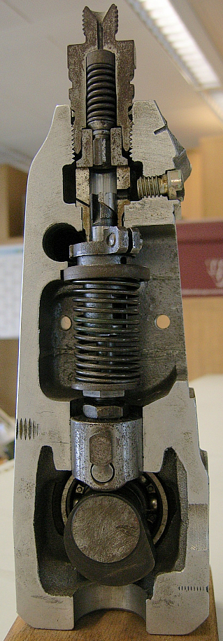

Ich habe auch ein Bild von einer Modell - Pumpe, auf dem der offene Deckel und ein Element zu sehen ist, weißt du vielleicht wie ich das Bild hochladen und den Link dann hier angeben kann ?

Ich hatte leider einige Probleme mit dem Internetzugang, deshalb melde ich mich erst jetzt.
Hier ist das Foto von der Modell-Einspritzpumpe, ich frage mich noch, auf was ich achten kann, wenn ich den seitlichen Deckel abgeschraubt habe. Die Regelstange sowie die Verzahnung auf den Plungern sollte ich nicht sehen können oder ?
Ich werde bald noch ein paar Anmerkungen dazu schreiben !

.... auf dem Foto siehst du sämtliche Teile auf die es ankommt, zumindest was die
Kolben betrifft:
In dem kreisrunden Loch links Mitte oben läuft die Zahnstange, diese nimmt das
Zahnrad mit, das mittels der Schraube auf die Mitnehmerhülse geklemmt ist.
Solltest es sich bei der Einspritzpumpe um exakt jene Bauart handeln, die das Modell
zeigt, so ist die Zugänglichkeit der Zahnstange nicht besonders gut gegeben.
Trotzdem kann man eine allfällige Schwergängigkeit mit der beschriebenen Stricknadel-
Methode herausfinden - ebenso ob beim klemmenden Elememt der Zahntrieb oder der
Kolben klemmt.
Lediglich mit der Reinigung des Zahntriebes wird es schwieriger: hier hilft eine
Injektionsspritze mit einer kräftigen Nadel (Spitze entfernen), die man um 90 Grad
knickt, sodass man seitlich neben dem Klemmrad zur Zahnstange kommt. Mit
Petroleum erreicht man die beste Reinigungswirkung beim Freispülen der Zähne.
Ist nun ein Kolben schwergängig, was man wiederum durch Tasten an der Mitnehmerhülse
erkennen kann, muss das Element ohnedies ausgebaut werden. Zumindest sollte
man vor dem Zerlegen Markierungen zur Lage der verstellbaren Komponenten anbringen.
Eine Fehlerquelle wäre bei dieser Konstruktion natürlich auch die Mitnehmerhülse, deren
Langloch ausgeschlagen sein könnte. Dies ist aber ziemlich unwahrscheinlich.
Man kann diese Pumpenkonstruktion auch durchaus zum Testen mit offenem Schaudeckel
betreiben, wenn die umgebende Staubbelastung gering ist.
Im konkreten Falle des Regelversagens unter bestimmten Lastverhältnissen wird es
natürlich schwierig sein, in der Fehlersituation einen Blick auf den Mechanismus zu werfen,
da das Gerät dazu bergauf fahren muss - im Leerlauf tritt der Fehler ja nicht auf .... icon_wink.gif
Aussagekräftig wäre ein Blick auf das Drehverhalten der Kolben allemal ...
