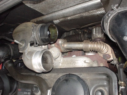

Beitrag01-09-2007, 22:43    Titel: Ladertod durch Standkorrosion ? Antworten mit Zitat
Hier ein Fahndungsfoto:

Kannst du ein Foto von dem Alien Lader machen ?
Unterdruck und AHU sind schon mal vollkommen falsch ...

Beiträge: 2392
Beitrag01-09-2007, 22:57    Titel: Ladertod durch Standkorrosion ? Antworten mit Zitat
Wenn du von einem gewellten Rohr an der Druckdose des Turbo sprichst, dann kommt ich das unbekannt am AHU vor.
Daher vermute ich, dass du überhaupt nicht auf den Turbo guckst, sondern auf die AGR. Du hast am rechten Dom zwei Druckregelventile sitzen.
Eines komplett in schwarz, welches zur AGR geht und am Dom unterhalb des Luftschlauches zwischen Luftfilter und Turbo befestigt ist.
Ein zweites Druckregelventil besteht u.a. auch aus Metall und ist mit einem roten Druckschlauch verbunden (sofern noch Serie). Dieser geht zur Druckregeldose des Wastegates am Turbo.
Du guckst also viel zu hoch. Der Turbo sitzt weiter unten, deutlich unterhalb der AGR.

icon_redface.gif Hmm... ich hätte mir das ganze Zeug wohl mal besser ansehen und auch merken sollen, wie es aussieht, als ich dan ganzen Motorkram draußen hatte....
Hatte halt dann bei Nachforschungen im Netz was von der festgegangenen Hebelei am Lader gelesen und dann mit nem Spiegel hinterm Motor rumgesucht... also sitzt die dann tiefer....gut... ist halt etwas übel..., so ganz ohne Hebebühne am zusammengebauten Wagen hinter dem Motor rumzuforschen...icon_redface.gif
Also dann erstmal noch nach der Hebelei suchen und kucken, ob sie fest ist icon_question.gif

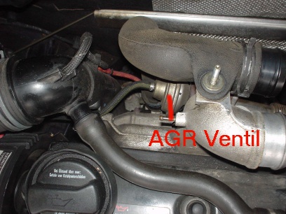

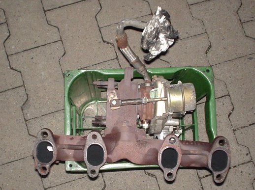

Beitrag01-09-2007, 23:40    Titel: Ladertod durch Standkorrosion ? Antworten mit Zitat
Hier der Spass, den DU wahrscheinlich gesehn hast.
Der Turbo sitzt 10 cm tiefer !

Beitrag01-09-2007, 23:49    Titel: Ladertod durch Standkorrosion ? Antworten mit Zitat
Ganz genau... so sieht es bei meinem Motor aus... hab mich eh schon gewundert irgendwie... die Hebelei, die ich nicht gefunden habe in dem Wellrohr....schon eine Art Seilzug vermutet...naja... vergessen wir das icon_rolleyes.gif icon_redface.gif icon_twisted.gif
Also sehe ich dann die Hebelei, wenn ich von unten auf den Abgaskrümmer kucke... dann werd ich mich morgen, mit Rostlöser bewaffnet, mal wieder etwas unter dem Auto im Dreck suhlen icon_twisted.gif

Beitrag02-09-2007, 7:02    Titel: Ladertod durch Standkorrosion ? Antworten mit Zitat
