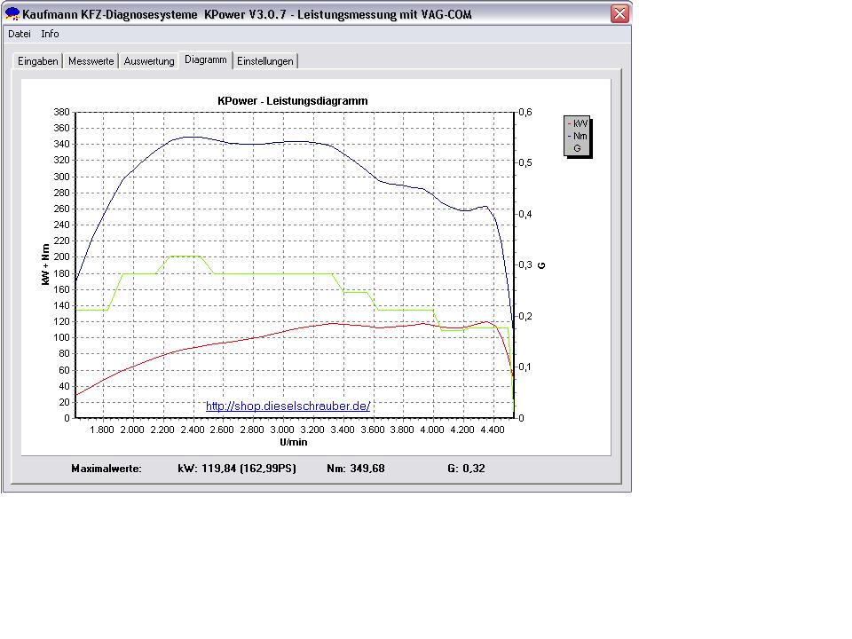

Beitrag14-10-2007, 8:49    Titel: Recht Starke Rußentwicklung bei oberer-teil -volllast Zitieren
Hallo, ich habe die logs gemacht, sind unter follgendem link zu finden.
/viewtopic.php?t=17004
Eine Beschleunigungsmessung habe ich auch gemacht.
-gerade strecke von einigen km
-Keine Kurven,Berge oder ähnliches
-im 3 gang bei ca 1200 1/min, log mit mwb 5 und 6 an, Vollgans bis ca 5000 1/min
-dann kupplung getreten und bis ca 70 ausrollen lassen.
Typ Bora Variant 1.9 TDI Highline
-115 Ps
-310 Nm
Fzg gewicht habe ich mit 1450 kg angegeben
kraftstoff mit 15 kg
Fahrergewicht 70 kg
sonstiges mit 20
Temp 1 grad
dabei gam follgendes raus
/download.php?id=2505
Bora Variant 1.9 TDI PD 115PS 310Nm @ 1900 1/min
Nach oben Profil PN E-Mail
