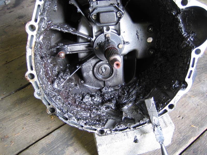

Beitrag09-03-2008, 22:04    Titel: Kupplung rutscht durch und knattern ZMS??? Antworten mit Zitat
Du musst dich entscheiden:
- Bremsenreiniger rein= Rutschen weg
- Fett rein= Klappern weg
Na ja, wenn (wie auf dem Foto) Fett austritt, könnte es zu einer nicht unerheblichen Unwucht kommen. Der Motor (Foto) hatte eine Laufruhe wie ein Vibrator.
Um evt. Folgeschäden zu vermeiden, sollte die Reparatur kurzfristig stattfinden.

teileklaus
Avatar-teileklaus
KFZ-Schrauber seit: 30.12.2006
Beiträge: 2643
Wohnort: Obrigheim
2005 Volkswagen
Beitrag10-03-2008, 7:55    Titel: Kupplung rutscht durch und knattern ZMS??? Antworten mit Zitat
Dakor-
das mit dem "Fett in die Glocke rein" war nicht ernst gemeint- es käme den gleichen Weg wieder sofort raus- (es passte stilistisch in die Aussage)
Reparatur mit Austausch der o. g. Teile- klar
Gruß, der Teileklaus
