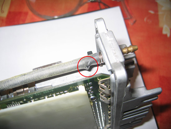

Können eine menge, ohne zumindest den Fehlerspeichereintrag zu haben, bzw.
ordentliche Logwerte, wirds ein lustiges Ratespiel.
z.B mein Lieblingsbild :
 MSG

Hi Marcel!
Ja, ohne Fehlerspeicher-Info geht mal gar nix - sorry.
Trotzdem mal ein fischender Tip ins Trübe: Beim Wechsel vom Dieselfilter ist Luft und/oder Dreck bißchen ungünstig in die Einspritzpumpe geraten und jetzt hängt Dein Mengenstellwerk?
Ok, vielleicht geht auch morgen die Sonne nicht mehr auf - wer weiß das schon *gg*
Ne, warum ich eigentlich wirklich antworte:
@vagtuning@
*TEUFEL* Was ist denn in dem MSG passiert??
Hattest Du das offen im Auto und Dein Hausmarder hat Fehlersuche betrieben? *lach*
War das echt mal so im Originalen vorgefunden worden?
Hab ich noch nie sowas gesehen ... *verdutzt-guck*

vagtuning
Beitrag25-01-2008, 8:15    Titel: Dauernotlauf / Keine Leistung 110 PS TDI Antworten mit Zitat
Bei mir trauen sich keine Marder hin....und wehe wenn doch !
Nein, soll so im geschlossenen vorgefunden worden sein, also keine Marder-Chance,
ausser die dreckviecher passen jetzt mit den zähnen durch den Anschluss icon_wink.gif
'GO-GO-MARDER-ZÄHNE' *lol*
Find ich aber bis heute auch einen der coolsten Fehler seit ich mit Diesel zu tun hab.
