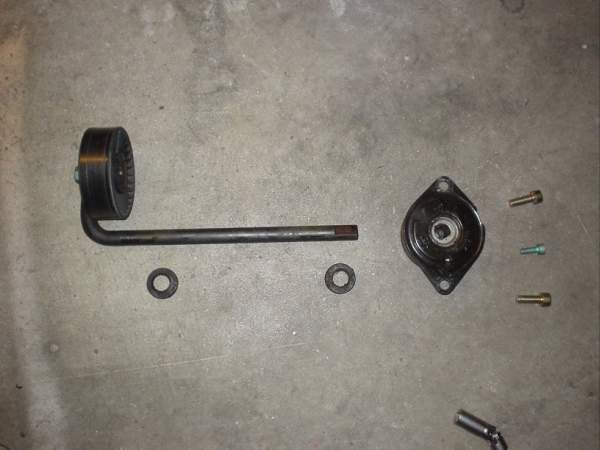

Der Spannkram am 1Z sollte doch so aussehen:
Was ist denn da krumm bei dir ?

was vielleicht undeutlich hervorgekommen ist...
Es ist die Spannrolle auf dem Spannelement verbogen. Ich habe bei der Reparatur das ganze Spannelement (mit Spannrolle) herausgenommen und begutachtet.
Hast du vielleicht auch ein Foto von dem zusammengebauten Spannelement (mit Spannrolle)?
In diesem Bild geht mir die Drehfeder ab.
Es schien so, als ob der Teil wo die Drehfeder darüber liegt verzogen wäre, oder aber der Bolzen welcher die Lagerung für die Spannrolle darstellt.

Ich weiss nicht, ob der Laengs-1Z da anders ist, aber auf dem Bild rechts das grosse schwarze Teil ist die Drehfeder.

Schaut das Teil so aus?
http://www.carparts-cat.com/webdata01/ImageData/artbild/101/23758.JPG
Das lief bei meinem AFN auch schief, ich habe für 65 Euro ein neues eingebaut, was daran direkt krumm ist weiss ich auch nicht, habe keine Lust da Analyse zu betreiben und hauptsache der Riemen läuft wieder gerade
