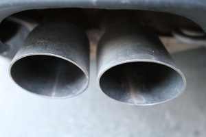

ich habe ein Problem mit meinem Polo das Fahrzeug hat jetzt 13000 KM runter (MKB: BMT 1.9 TDI 74KW) er hat einen von Werk aus montierten DPF. Aber das Auto Rußt wie ein Diesel ohne DPF. Bis jetzt ist einmal vorgekommen das bei mir die Leuchten: DPF, Vorglühspirale und die Abgaswarnleuchte leuchteten der Fehlercode war damals Fehlfunktion DPF Bank 1. Er wurde dann Notregeniert und die Leuchten waren aus aber der Rußt immer noch.Mein Händler hat paar Logs und Messwerte zu VW geschickt die meinen es sei alles i.O. . Bis jetzt wurde die Vorförderpumpe getauscht da der Druck der alten 0.1 Bar betrug aber min. müsste die 0.3 Bar bringen. Rußen tut er aber immer noch.

Hier mal ein Bild von den Endrohren nach 11500KM laufleistung.Was meint ihr dazu?
http://hdhii69.hd.funpic.de/Endrohr.jpg

krass, wenn ich die rohre sehe, würd ich behaupten das da kein DPF drin ist.
bei meinem passi sind nach 130.000(!) km die endrohre so sauber das man draus essen könnte.

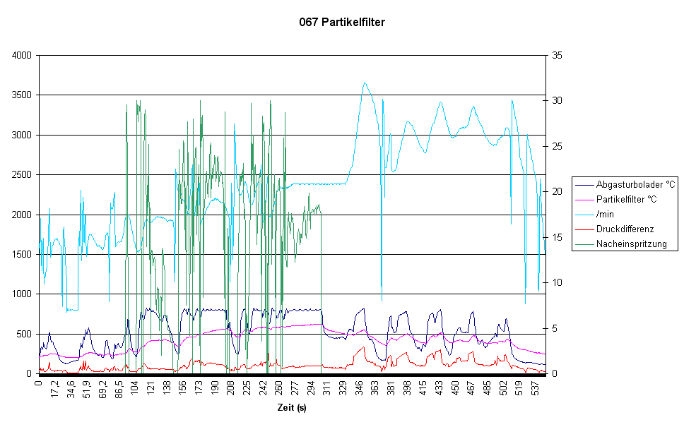

bei 18% Beladung hatte ich ueber 300 mbar Differenz (bei 3600 rpm).
Die weitere Analyse ueberlasse ich Rainer, aber hier noch ein Vergleichsbild nach 23000 km.
(und beim 170 PS TDI geht bestimmt mehr Abgas durch)

Hier noch eine LogGfx, wie er gerade fertig regeneriert hat:
