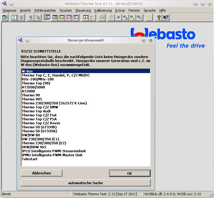

Zur Diagnose nachgerüsteter Webasto Standheizungen ist die Diagnosesoftware von Webasto zu verwenden:
http://lmgtfy.com/?q=Webasto+Thermo+Test+v.2.16+ru Unsere vorhandene VCDS HEX-USB+CAN Diagnosehardware kann dazu verwendet werden. Wichtig: Bei der Nachrüstung der Heizung muß natürlich die Diagnoseleitung am Standheizungssteuergerät auch angeschlossen werden! Hilfreich kann dazu sein: http://shop.dieselschrauber.de/break-out-box-obd2-multiplexer-p-315.php Um unsere VCDS Diagnosehardware mit USB Anschluß zu nutzen: - Im Kundenaccount einloggen und VCP Treiber (Emulation eines virtuellen COM-Ports) herunterladen. - Anleitung beachten: https://community.dieselschrauber.org/viewtopic.php?t=17581
