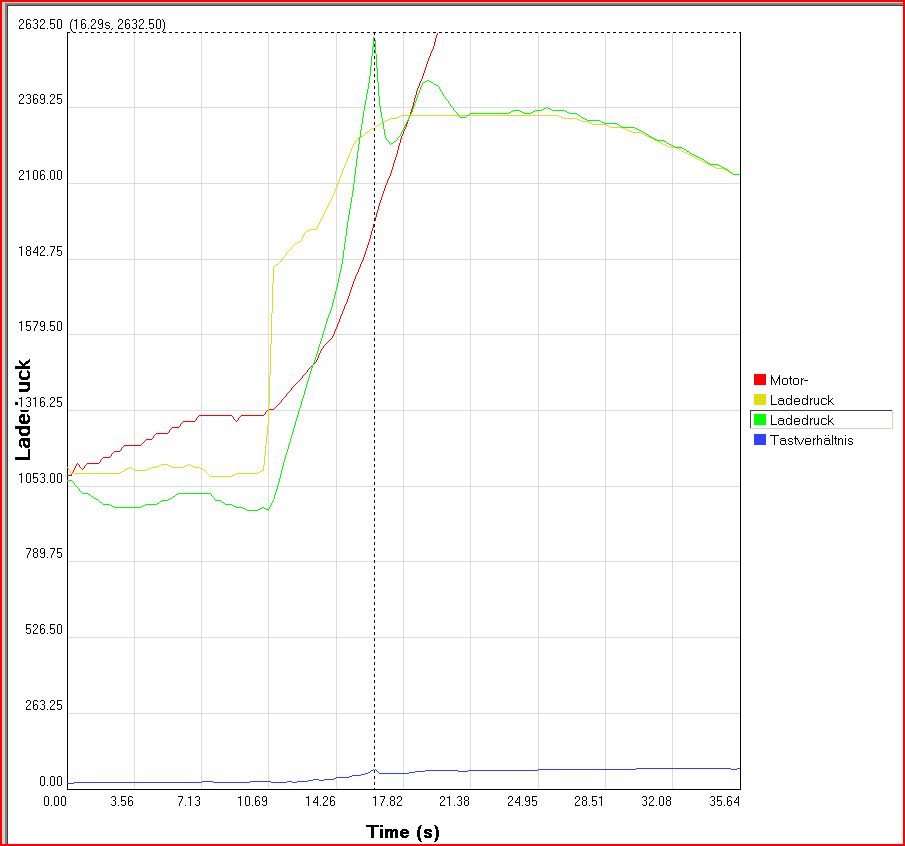

Ladedruck Über-u. Unterschwinger bei
ASZ Serie nach neu verbauten VTG+Turbo + LMM + LD Magnetventil
 Vollastbeschleunigung im 4. Gang
bei 1970 U/min 1,68 Bar IST zu 1,356 Bar SOLL (Umgebungsdruck 949mbar)

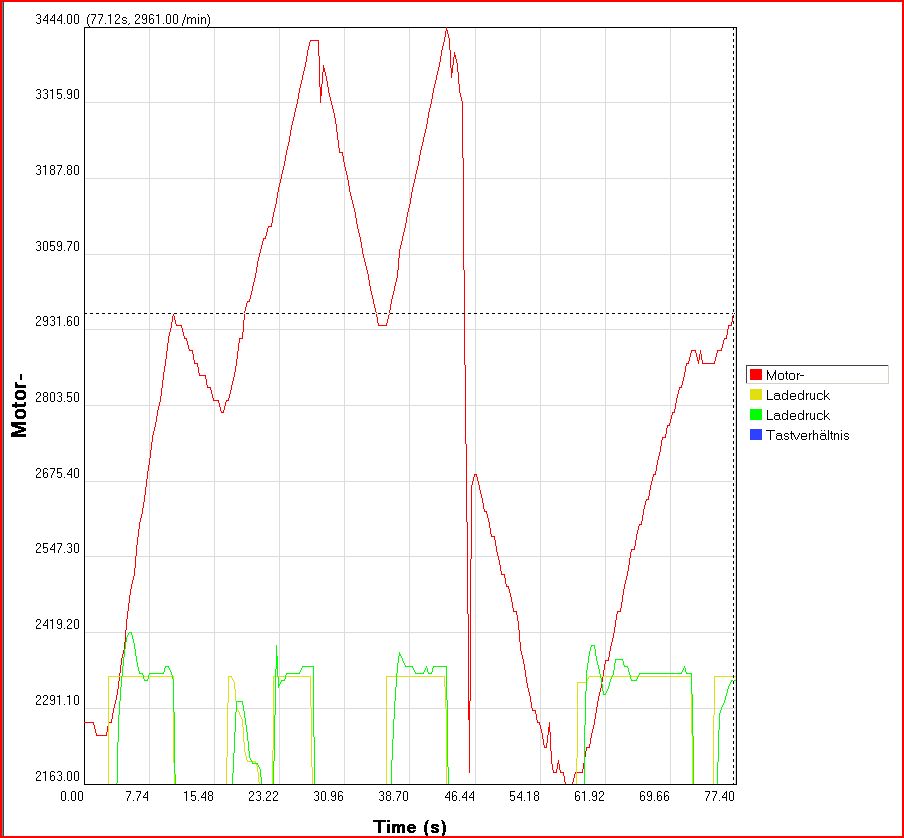

 abwechselnd Volllast und Teillast
