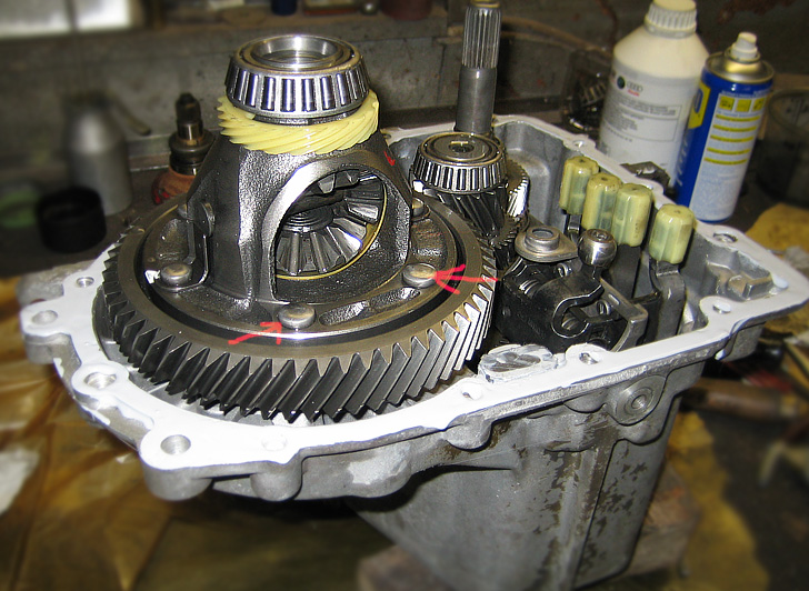

Falls eine Hebebühne zur Verfügung steht, Würde ich versuchen, die Fahrsituation zu simulieren. Ein Helfer horcht von unten wo es her kommt. Besondere Aufmerksamkeit würde ich dem Getriebe schenken.
In seltenen Fällen kommt es zu Problemen mit abgerissenen Nieten am Tellerrad (Geiz ist geil). Dabei platzen im Anfangsstadium teilweise die Nietköpfe ab. Der Rest der Niete wandert nach außen ans Gehäuse und es kommt zu Geräuschen. Im Endstadium scheren die restlichen Nieten ab und das Getriebegehäuse platzt oder reißt ein, wenn es nicht schon vorher durch die Nietköpfe zum Schaden kommt.
Hoffen wir, das der Fehler wo anders liegt.

Die Nieten des Tellerrads habe ich noch nicht in Betracht gezogen, einfach weil das Geräusch in der tat geschwindigkeitsabhängig ist und nicht Drehzahlabhängig.
Falscher Denkansatz. Das Tellerrad ist das Große Zahnrad am Differenzial und vom Motor ausgehend (mit dem Differnzialgehäuse) das letzte Glied in der Kette. Die Drehzahl entspricht bei Geradeausfahrt exakt 1:1 der Raddrehzahl.
