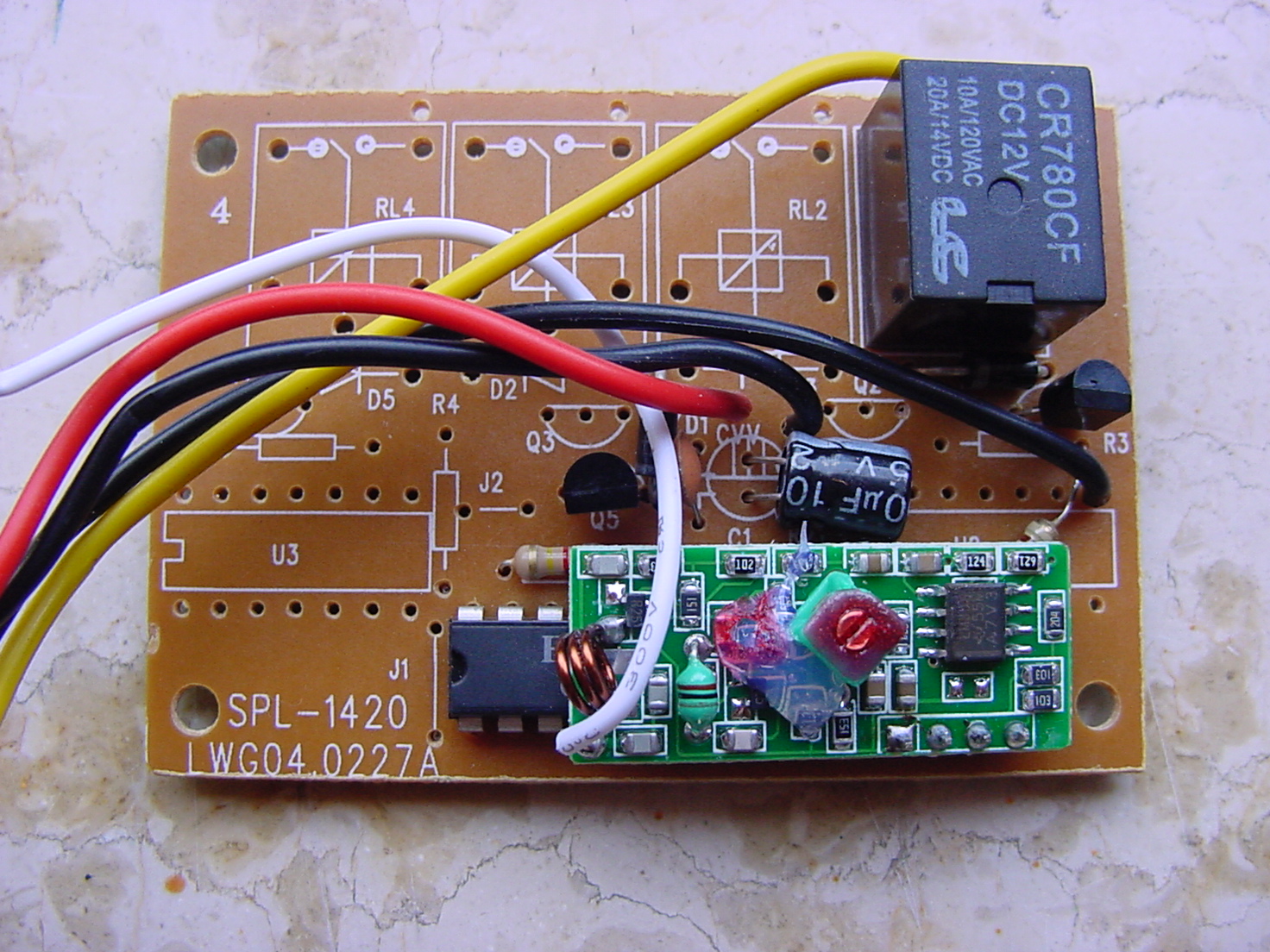

Die Ferbedienungsschaltung schaltet definitiv das + und - (Masse) ist auf der Platine an ein und der selben Leiterbahn, sprich - (Masse) Eingang und Ausgang sind das selbe. Habe das mal auf der Platine verfolgt und mit dem Ohmmeter hat man auch immer durchgang.
Ich werde mal ein Bild der Platine anhängen vielleicht könnt ihr ja sagen ob man die umfunktionieren kann um Masse zu schalten.

Wenn ich das ganze so betrachte gehe ich mal davon aus das das CR780CF auch ein normales Relais ist oder?
Eigentlich sollte es doch möglich sein dieses von der Platine zu lösen und entsprechen dann über Kabel so mit der Platine wieder zu verbinden zu sein das man damit eine Masseleitung und nicht das + schaltet, oder?
Aber wie gesagt das sind bei mir nur wirkliche Laiengedanken, bei der umsetzung hakt es dann immer.

Das mit dem Spulenstrom erübrigt sich, da du ja ein eingebautes Relais hast, für das die Schaltung ausgelegt ist.
Also mußt du nur noch den Relaiseingang, der ja nach deiner Aussage 12 V Plus führt abkoppeln, und Masse darauf legen dann wird über den angezogenen Kontakt im Relais auch Masse geschaltet.
Allerdings darf auch im Rel. keine Verbindung zu Plus vorhanden sein.
Die schwarze Kappe ist sicherlich abzuheben, um das auszuschließen.

Beitrag25-08-2008, 13:40    Titel: Benötige Nachhilfe in Sachen Kfz-Elektrik Antworten mit Zitat
Wenn du jetzt auch noch ein Bild der Unterseite postest, sollten wir dir helfen können...
