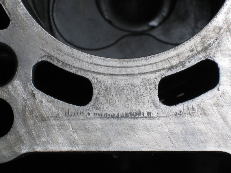

Beitrag10-10-2008, 23:35    Titel: A4 AFN: Zylinderkopfdichtung defekt? Kopf Planen? Antworten mit Zitat
Der Block ist nicht aus Alu sondern aus GG also härter und fester als der Kopf.
Darum gehts leichter im Kopf.
Bei den alten Dichtungen hast du Recht, aber bei Metalldichtung --> siehe Foto.
Mein Tip: Schnell runter mit dem Kopf icon_exclaim.gif

Beitrag13-10-2008, 11:58    Titel: A4 AFN: Zylinderkopfdichtung defekt? Kopf Planen? Antworten mit Zitat
Die Dichtung kann sich definitiv in den Block einarbeiten, war bei mir der Fall. Also lieber heute als morgen runternehmen.
