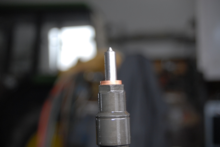

 so sollen sie aussehen

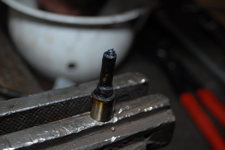

 so sehen Düsen nach 240.000 km aus (kein pöl oder biodiesel)

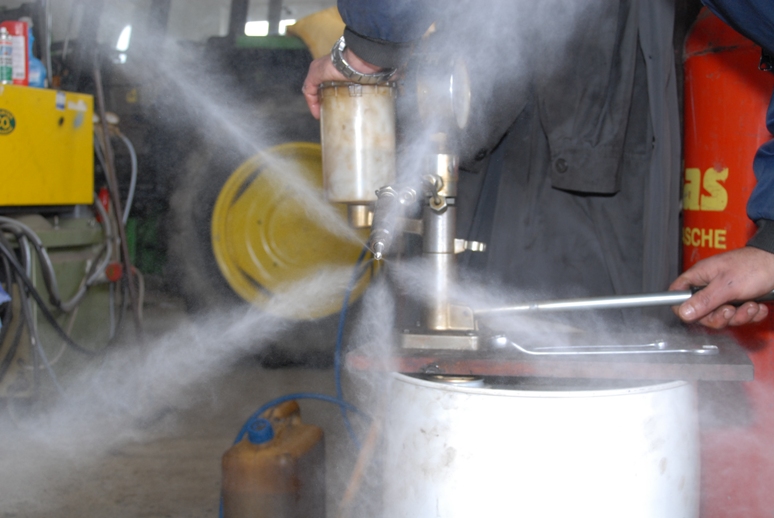

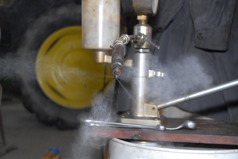

 Spritzbild nachher

 Spritzbild vorher
