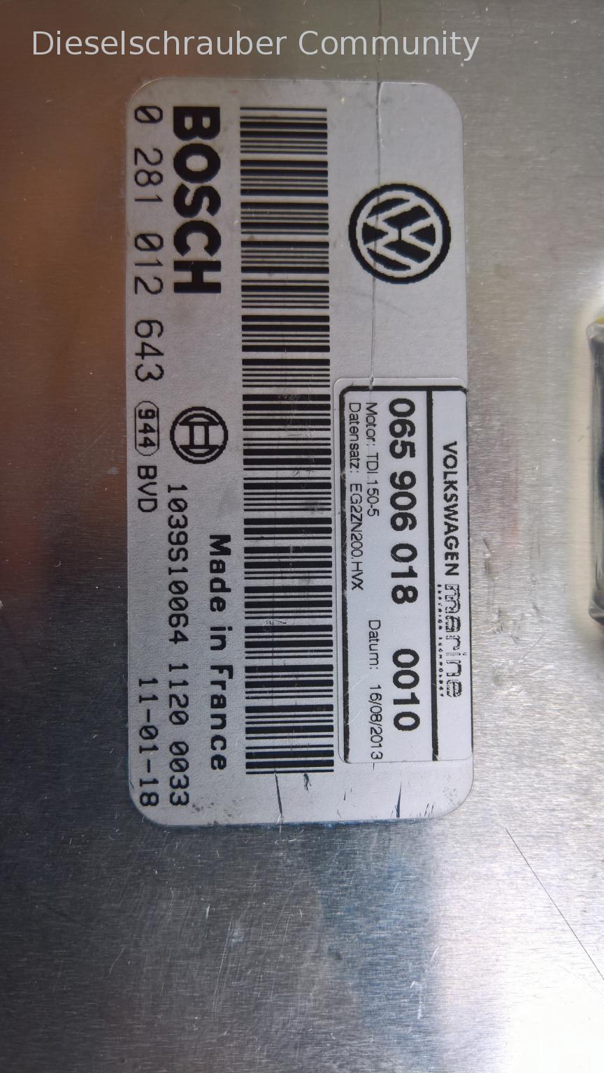

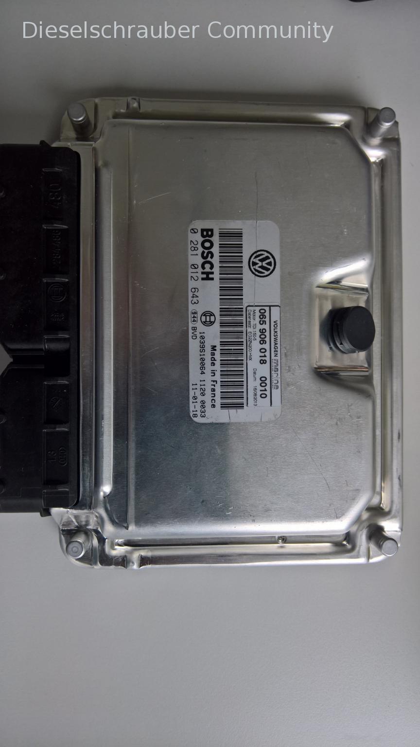

Beitrag14-08-2018, 14:27    Titel: Audi 5 Zylinder TDI AEL Motor marinisieren Antworten mit Zitat
Tja, so was ähnliches werde ich demnächst machen.
AEL-Motor mit VW-Marine-Elektronik.Das MSG ist gerade frisch eingetroffen. icon_biggrin.gif
Ich werde einen Kabelbaum vom AXG (VW T4 TDI) verwenden, der hat eine ziemlich genau übereinstimmende PIN-Belegung. Es sind für einen Marine-Motor natürlich viel zu viele Kabel aber entfernen ist ja kein Problem.
Allerdings wird es keine Seewasserkühlung geben, es bleibt beim original AEL-Equipment incl. des Turboladers.

@JensKFZ-Schrauber Profil anzeigen: Jens: hast du das Equipment um an das Epromfile vom Marine Steuergerät zu kommen? Wäre sehr interessant wie VW den Motor abgestimmt hat, vor allem im Hinblick darauf, dass der keine Abgasnormen einhalten muss icon_idea.gif
Jens 16syncro
KFZ-Schrauber seit: 16.09.2002
Beiträge: 461
Karma: +2 / -3   Danke, gefällt mir!
Beitrag28-08-2018, 9:32    Titel: Audi 5 Zylinder TDI AEL Motor marinisieren Antworten mit Zitat
Ich habe "nur" VCDS Diagnose, kann also keine Datensätze auslesen.
Mir wurde allerdings mal gesagt, dass man die VW-Marine-Datensätze nicht in PKW-Steuergeräte kopieren kann, die würden dort nicht funktionieren. Das soll VW bewußt so programmiert haben. Ob das stimmt, weiß ich nicht, vorstellen kann ich mir das aber schon.
Lernen kann man aus den Marine-Datensätzen bestimmt, wenn man sie zu lesen weiß icon_wink.gif
Du hast PN
