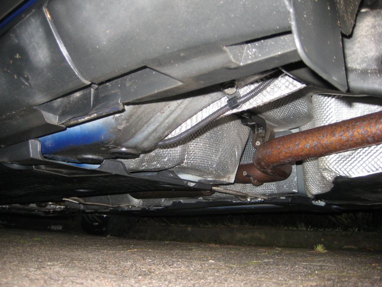

Beiträge: 10163
Beitrag20-02-2009, 23:59    Titel: Bluemotion Vorteile nutzen Antworten mit Zitat
So,
ich glaube, ich habs ganz gut getroffen:
Blau ist mein Sportline - also standard Verkleidung
Silber (in der Autostadt) ist der Bluemotion - die zusätzliche Verkleidung schliesst einfach an die Standardverkleidung an.
Es ist also 3C0 825 101 und 3C0 825 102 zzgl der Schrauben für ca 81 EUR zu besorgen ... ups, doch so viel.
 Dateigröße:  92,47 KB
 Angeschaut:  6006 mal
 Dateigröße:  85,94 KB
 Angeschaut:  6950 mal

Ob diese 81€ sich rechnen? glaub den ersparnis merk man eher nicht wegen einer einzigen kleinen Verkleidung denke ich....

Beitrag21-02-2009, 1:07    Titel: Bluemotion Vorteile nutzen Antworten mit Zitat
So winzig sind die nicht.
Die linke ist ca 50 lang und die rechte könnte noch länger sein.
Lass mich mal was rechnen.
Kostet 80 EUR
Diesel sagen wir mal 1,10 EUR / l
Sind also 72 l
Wenn ich diese 72 l in 100000 km wieder drin haben will, muss es 0.072 l/100km bringen.
Hucho sagt, dass delta-cw = -0,030 einen Minderverbrauch von 0,1..0,2 l/100km bringt.
Die hinteren Bodenverkleidungen am A6 bringen delta-cw = -0,005
icon_idea.gif Dann muss ich einfach mehr Rabatt raushandeln
